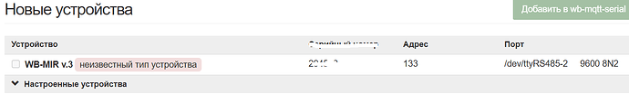

Подключил wb-mir v3. пишет неизвестный тип устройства. и не хочет добавляться. Что это значит?
Рекомендую выполнить обновление контроллера. Если проблема сохранится, то для диагностики пришлите, пожалуйста, архив с диагностической информацией контроллера.
