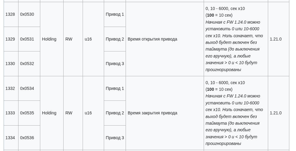

В актуальных прошивках время может не ограничиваться.
Для этого в регистр записывается “0” как и описано:

Версия прошивки 1.23.0
Если ПО контроллера не testing- то только записью значений в регистры.
