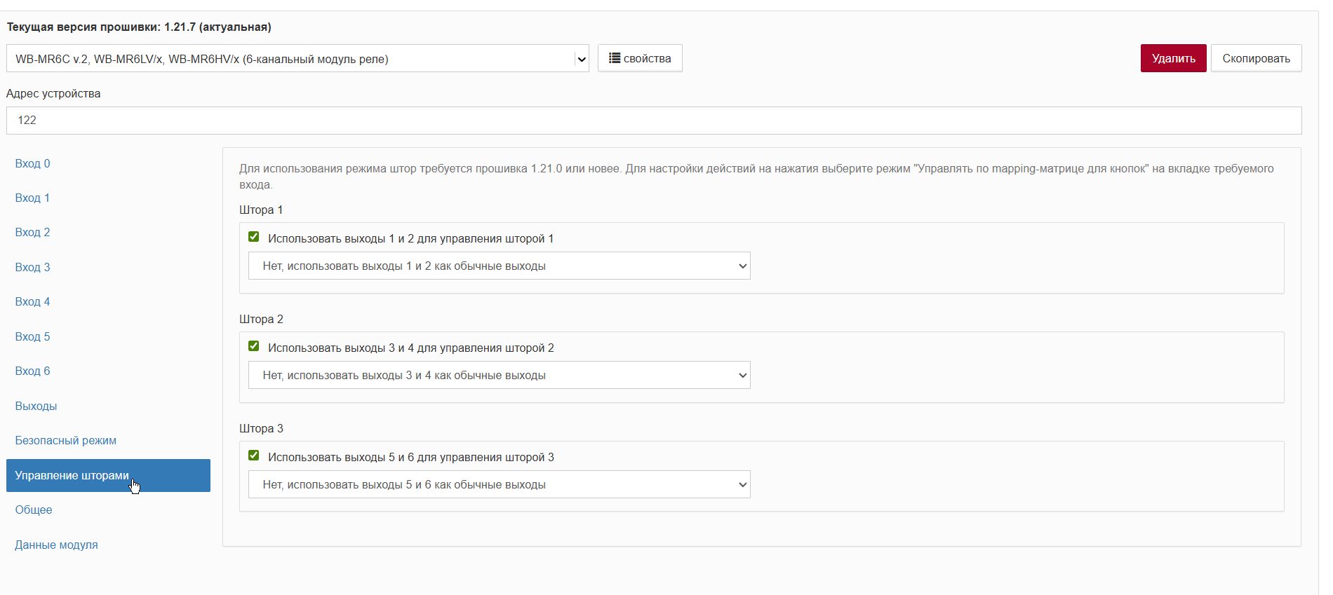

У меня настроено так:
Попробуйте принудительно включить выходы.
Если каналы все же не заработают, то вышлите диагархив.

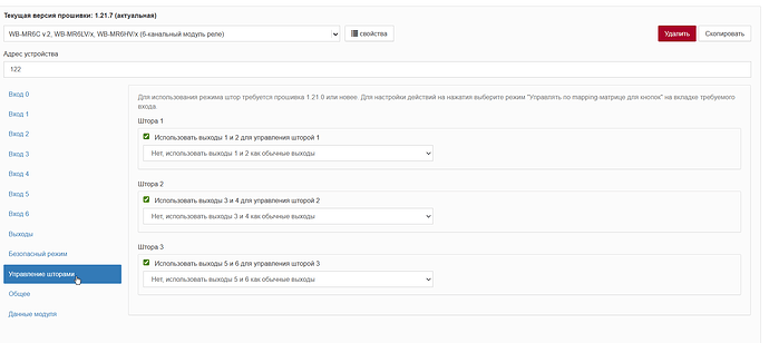

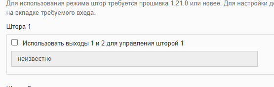

Разобрался. Я режим штор не выключил я просто убрал галочку с Использовать выходы 1 и 2 для управления шторой 1 и думал что режим выключился
Даже после того как я туда смотрел я думал что выключено и статус не известно ничего мне не говорил. И вот только когда я решил повторно его включить увидел что есть выбор (не использовать для штор а использовать как обычные реле) после выбора его и сохранения всё заработало. В общем я так и думал что я что то упустил и не разобрался, Дмитрий спасибо что подключились к решению вопроса
