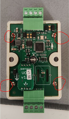

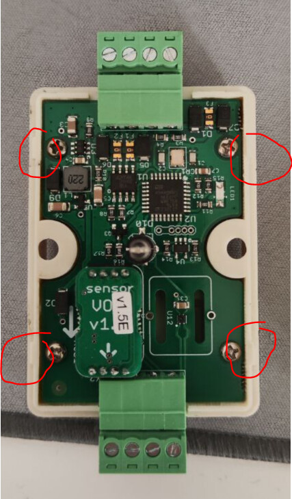

Есть возможность снять крышку корпуса и сфотографировать? Там отвёрткой поддеть такие четыре защёлки вот в этих местах.

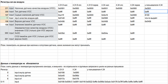

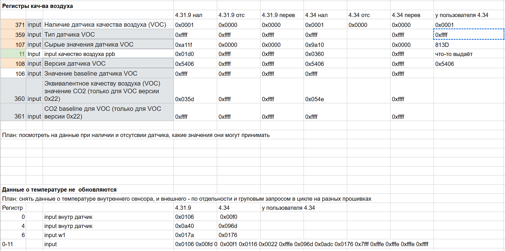

Тут также подготовлю инструкцию как опросить c modbus_client и у себя тоже воспроизведу. У нас в документации не очень понятно, какие значения может принимать 359 регистр, кроме ошибки - это тоже поправим по результату.
По поводу регистров 359 и 108 провела эксперимент - у меня всё также как, у вас.
Также пообщалась с разработчиками. Оказалось, что 359 регистр в ошибке - это просто баг, его исправляют.
108 регистр в значении 5406 - так и должен быть.
Оба этих регистра отладочные для разработчиков. Можете о них не беспокоиться.

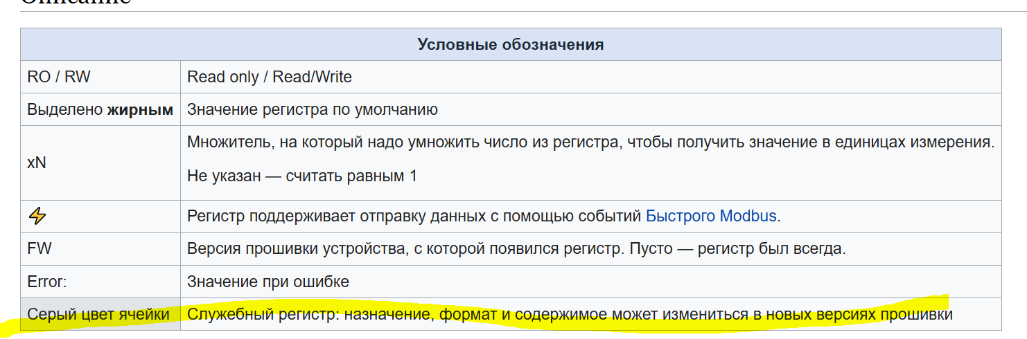

Хорошо. Наверное тогда стоит их убрать из карты регистров на сайте, чтобы людей не смущало.
В целом указано, что он служебный.
