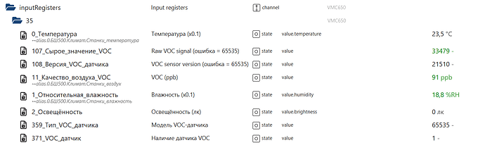

Купил, поставил, втянул в иоброкер. Пытаюсь читать регистры:
_address deviceId name description unit type len factor offset formula role room cw isScale
0 35 Температура Температура (x0.1) °C int16be 1 0,1 0 value.temperature false false
1 35 Относительная влажность Влажность (x0.1) %RH int16be 1 0,1 0 value.humidity false false
2 35 Освещённость Освещённость (лк) лк uint16be 1 1 0 value.brightness false false
107 35 Сырое значение VOC Raw VOC signal - uint16be 1 1 0 value false false
108 35 Версия VOC датчика VOC sensor version - uint16be 1 1 0 value false false
359 35 Тип VOC датчика Модель VOC-датчика - uint16be 1 1 0 value false false
371 35 VOC датчик Наличие датчика VOC - uint16be 1 1 0 value false false
Температура, влажность, освещенность - считываются нормально. в 371 значение 1, т.е. датчик есть. А вот в 359 значение 65535, то бишь ошибка. Регистр 107 отдает значение 33085, я так понимаю это не ошибка. При попытке добавить 11й регистр адаптер вылетает с ошибкой чтения, прибор отвечает что нет такого регистра. Датчик надо как-то инициализировать?

ответом на запрос регистра приходит 65535. Конкретный запрос отправить не могу, ПО не показывает что именно запросил. Судя по тому что все остальные регистры опрашиваются корректно, данные приходят адекватные, да и тут приходит осмысленное значение (65535 = 0xFFFF), проблема не в запросе. Почему прибор может отвечать “ошибка“ на запрос типа датчика VOC?
Что такое “21510”?
Это значение, которое прибор отправляет в ответ на опрос регистра 108. Про корректность опроса см выше, я не могу себе представить ситуацию, когда запросы для всех регистров составляются нормально, а для этого - нет.

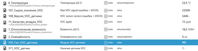

На картинке результат опроса регистров. Как такое может быть?

ЗЫ. убрал преобразование регистров средствами адаптера, чтобы видеть что прибор отдает. Результат на картинке.
Даже если вы опросите modbus_client то получите эти значения. В карте регистров 108 и 359 указаны значения по умолчанию 65535 соответственно при запросе должны возвращаться (65535 = 0xFFFF).
Могу предположить что VOC отдает своё значение в регистр 108, а в 359 нет, т.е. не работает с данным регистром.
