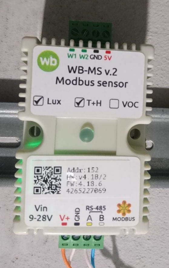

WB-MS v.2 пищит
С недавнего времени заметил, что датчик (температура + влажность) стал пищать, ну, или “трещать”. Звук такой, знаете, как у старого зарядника для телефона. Похожие звуки, кстати, издает блок питания HDR. Негромко, но из-за того, что звук довольно высокочастотный, в полной тишине его слышно из соседних помещений.
Датчик опрашивается только раз в минуту, в этот самый момент (на долю секунды) датчик прекращает пищать.
Насколько это нормально?
Что можно сделать? Есть мысли залить плату (часть платы?) компаундом. Если это решение имеет смысл, то что конкретно на плате может пищать (чтобы залить “точечно” и не повредить работе самого датчика)?
Здравствуйте! То есть раньше датчик не пищал, а теперь начал? Высокочастотный писк? Пришлите, пожалуйста, фото с серийным номером датчика.
Полагаю, что самым потенциально проблемным элементом может быть дроссель преобразователя напряжения (серый плоский параллелепипед). В целом негромкий писк, думаю, допустим.
Не могу рекомендовать заливать плату, так как это приведет к потере гарантии.
Серийный номер: 4265227069
Насчет этого не уверен - изначально в том помещении некоторое время стояло шумное оборудование, когда его убрали, тогда-то датчик и “проявил” себя.
По поводу потери гарантии - не проблема. Значит, буду пробовать.
