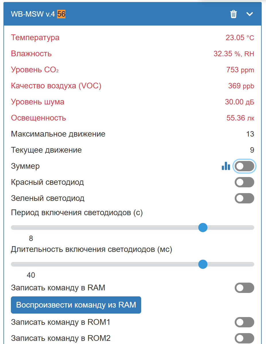

Здравствуйте! Пропали (замерли и покраснели в WEB интерфейсе WB) показания температуры, влажности, VOC, освещенности. При отключении сенсора VOC показания температуры и влажности восстанавливаются (освещенность так и остается красной).
Отключал все устройства на всех шинах и подключал MSW напрямую к порту коротким хвостом, подавал питание напрямую от БП, результата нет, все без изменений.
Пробовал подключить датчик VOC к другому MSV, там температура и влажность тоже покраснели.
Скорость 9600, другие устройства на шинах работают нормально

Параметры воздуха изредка прилетают, а потом снова красные.
Датчик пищит, если включить зуммер.
Обратил внимание на логи:
15-01-2026 12:55:31.350
WARNING: [modbus] failed to read 14 input(s) @ 270 of device modbus:56: Serial protocol error: malformed response: invalid crc
15-01-2026 12:55:31.139
WARNING: [modbus] failed to read 9 input(s) @ 3 of device modbus:56: Serial protocol error: malformed response: invalid crc
15-01-2026 12:55:20.455
15-01-2026 12:55:20.246
15-01-2026 12:55:08.959
15-01-2026 12:54:56.434
15-01-2026 12:54:53.654
WARNING: [modbus] failed to read 13 input(s) @ 5136 of device modbus:89: Serial protocol error: malformed response: invalid crc
15-01-2026 12:54:44.766
WARNING: [modbus] failed to read 7 input(s) @ 5 of device modbus:56: Serial protocol error: malformed response: invalid crc
15-01-2026 12:54:33.017
15-01-2026 12:54:20.174
WARNING: [modbus] failed to read 8 input(s) @ 3 of device modbus:56: Serial protocol error: malformed response: invalid crc
