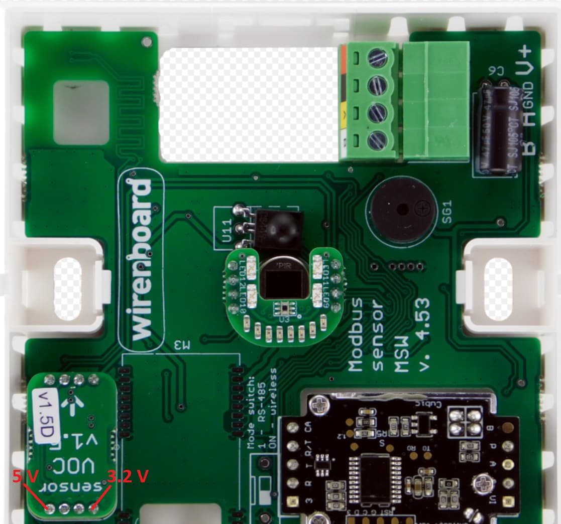

Убедитесь, что датчик voc в s/n 227918 установлен верно и проверьте, что на указанных контактах присутствует 5 В и 3.2 В:
227895 собран на НШВИ и КЗ там не может быть. Питание было с контроллера и скачок сжег бы предыдущие датчики, а этот стоит предпоследним на шине. Хотя по всем признакам это проблемы с питанием и сженный входной каскад
На 918 5вольт есть а вот 3.2 нету и voc горячий по сравнению с рабочим с 3его датчика.
