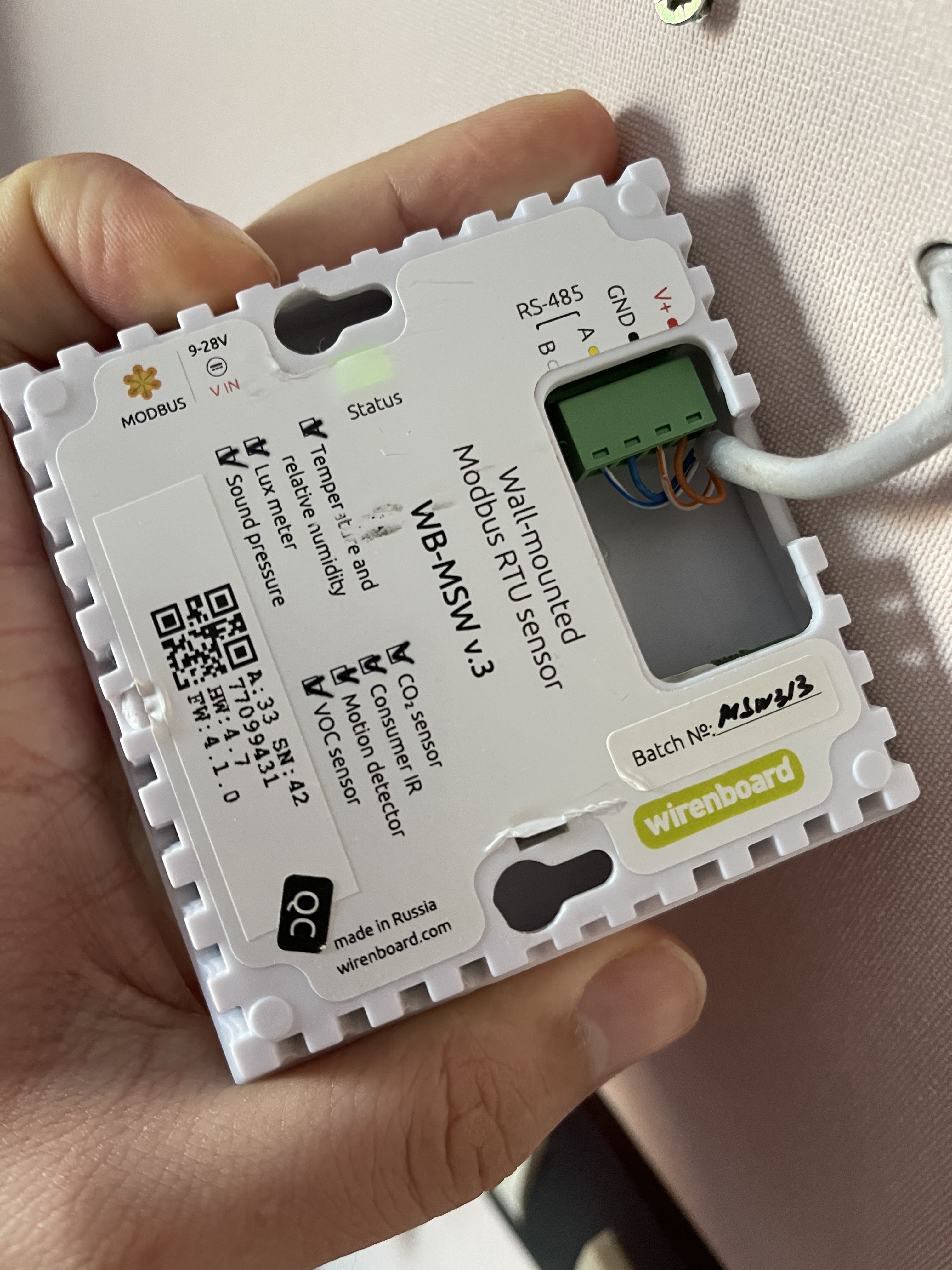

Проверьте пожалуйста серийный номер, найти такой не могу чтобы посмотреть прошивку на момент выпуска. Если можно - сфотографируйте наклейку.

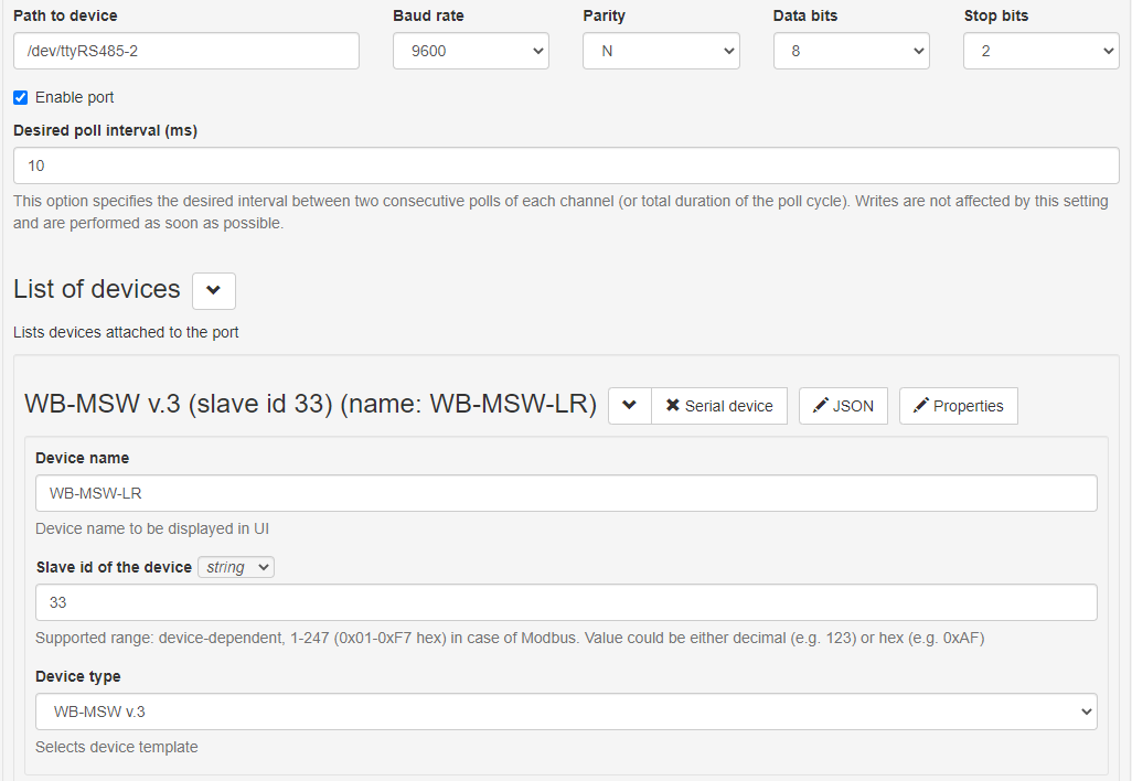

Скорость для порта, на котором стоит MSW - какая? В версии 4.16.1 и 4.16.2 есть база приводящая к подвисанию. Попробуйте отключить-подать питание на датчик.

Обновлять прошивку - подождите, у вас версия без bootloader’а.

А где вы территориально? В сенсоре можно обновить прошивку с добавлением возможности дальнейшего обновления через bootloader.
Для того чтобы иметь возможность самостоятельно обновлять прошивку - в микроконтроллер надо залить бутлоадер. Эта операция производится бесплатно в офисе.
Если соберетесь в Долгопрудный - возьмите с собой сенсор. https://wirenboard.com/ru/pages/contacts
