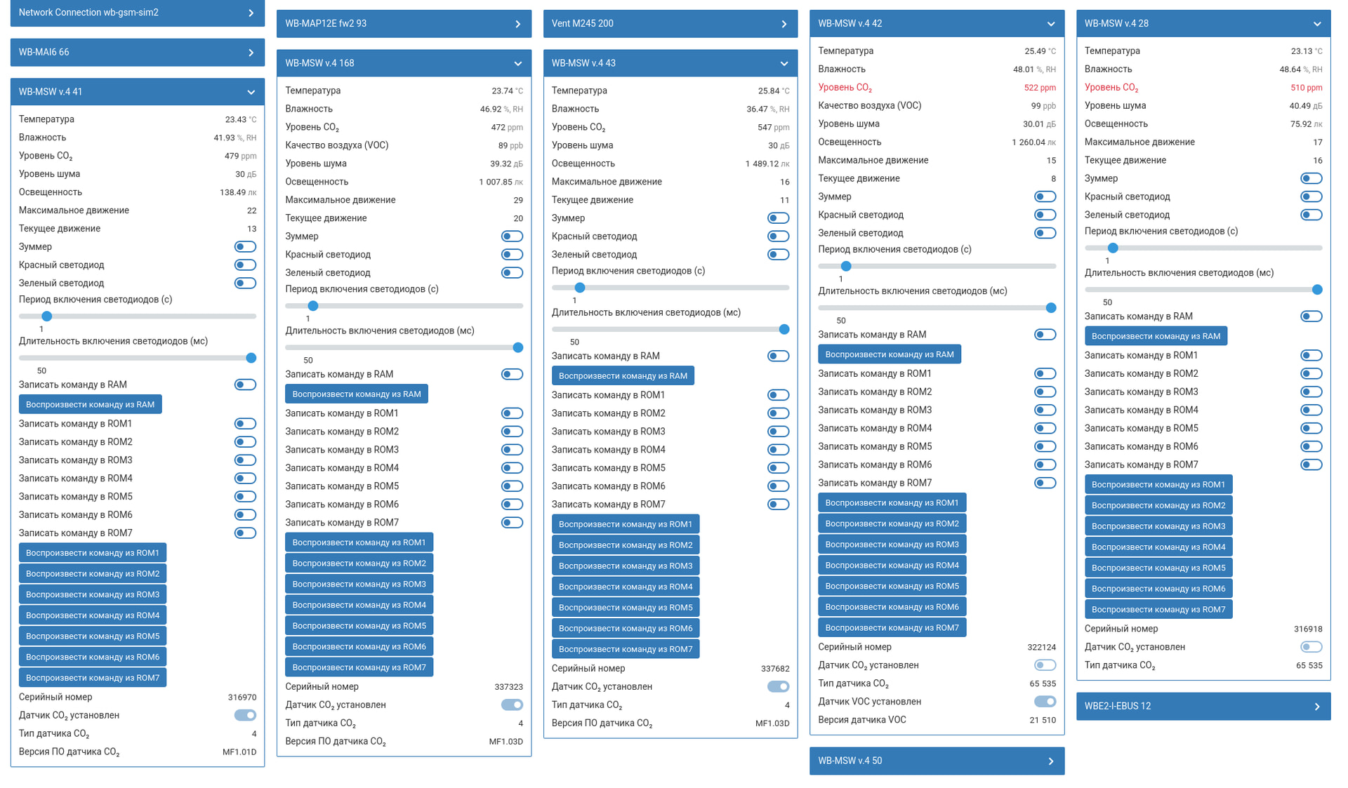

С датчиком 28 - тоже самое - ошибка.
Повторная попытка прошивки - тоже самое - ошибка.
В итоге показания СО2 больше не читаются и теперь в свойствах обоих устройствах написано, что модуль CO2 не установлено.
Датчик 28 обесточивал для проверки - СО2 не вернулся.

WB-MSW4-NS8 s/n 322124 (VOC, CO2) – неисправен сенсор CO2 после попытки прошивки.
WB-MSW4-NS8 s/n 316918 (VOC, CO2) – неисправен сенсор CO2 после попытки прошивки.
WB-MSW4-NS8 s/n 316970 (VOC, CO2) – неисправен сенсор CO2 после попытки прошивки.
