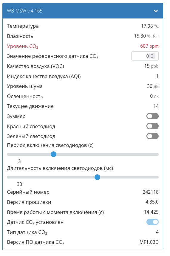

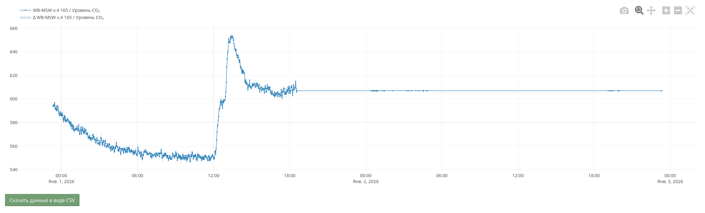

Здравствуйте. Вчера 01.01.2026 года, я кратковременно отключил слаботочную часть щита от питания, а после подачи питания у меня перестали собираться показания CO на WB-MSW v.4
Очень похоже по описанию на ERRWB-MSWv40001

Я конечно же пытался прошить на последнюю версию, вручную откалибровать и ничего не помогло… Вместо него заказл другой датчик для скорости уже 238288
Попробуйте выключить модуль, физически вынуть сенсор СО2 (он на разъёме), включить модуль без сенсора. Потом опять выключить и вернуть сенсор на место. Однажды такая манипуляция вернула msw в рабочее состояние.
А вы же это всё делали после того, как значения CO2 перестали обновляться? Тогда ничего не поможет, только поменять по гарантии WB-MSW или сам CO2-датчик NS8 внутри.
Да, как оно зависло подумал глюк наверно подождал, не отпустило. Потом пошел искать в сети информацию. Подумал ну на 100 бед один ресет , и думал может прошивка поможет, но не вышло. А что делать если покупал не напрямую а через фирму, к ним нести и что бы они сами отправили ?
Можно к ним, можно к нам - как вам удобнее.
