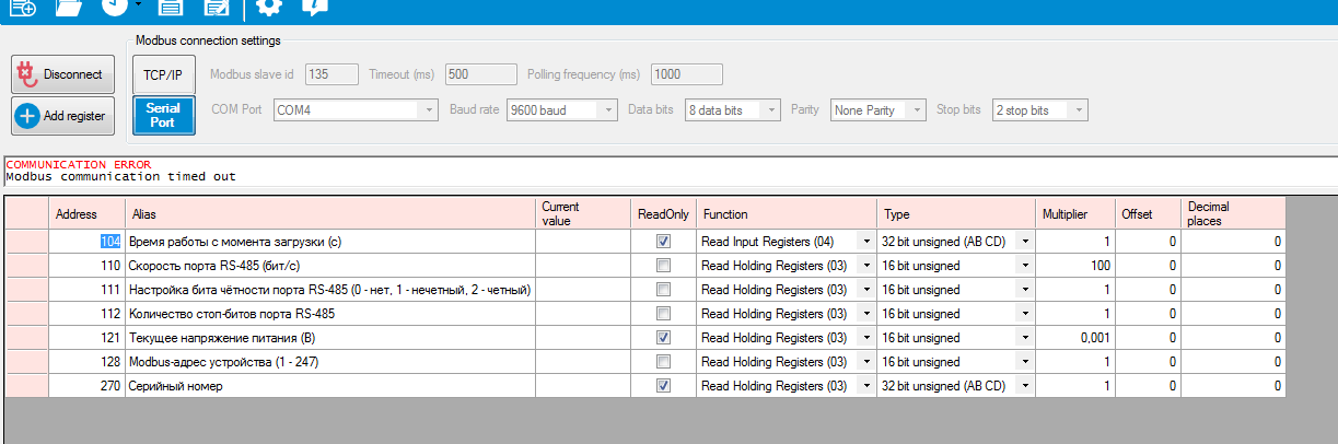

Подключил датчик к компьютеру, пытаюсь прочитать значения регистров, но выдает ошибку:
Не могу понять в чем дело. В диспетчере устройств определяется как COM4. На датчике указан адрес 135, но подключиться почему-то не получается.
