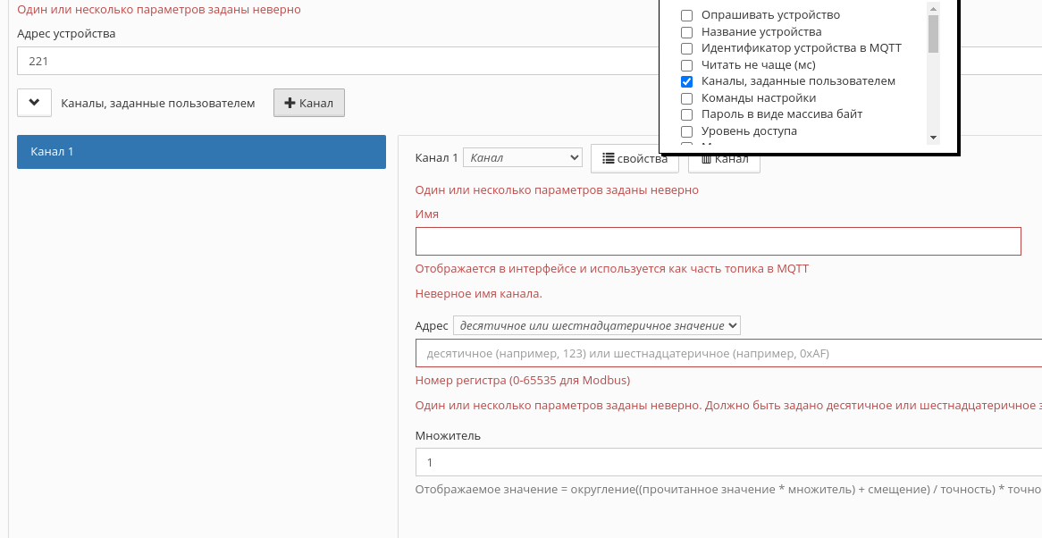

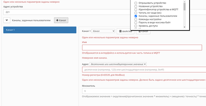

у счетчика к примеру 10 импульсов на 1 куб газа (Elster BK-G6. с импульсным датчиком типа - IN-Z61).
значит показания Counter нужно делить на 10. Хотелось бы видеть некую переменную корректировки чтобы
wb-mwac_48/P1 Counter на выходе давал сразу кубометры.
на мой взгляд это должно быть в штатном шаблоне.
нельзя придумать умножитель встроенный в шаблон, чтобы можно было нормально преобразовывать импульсы в показания?

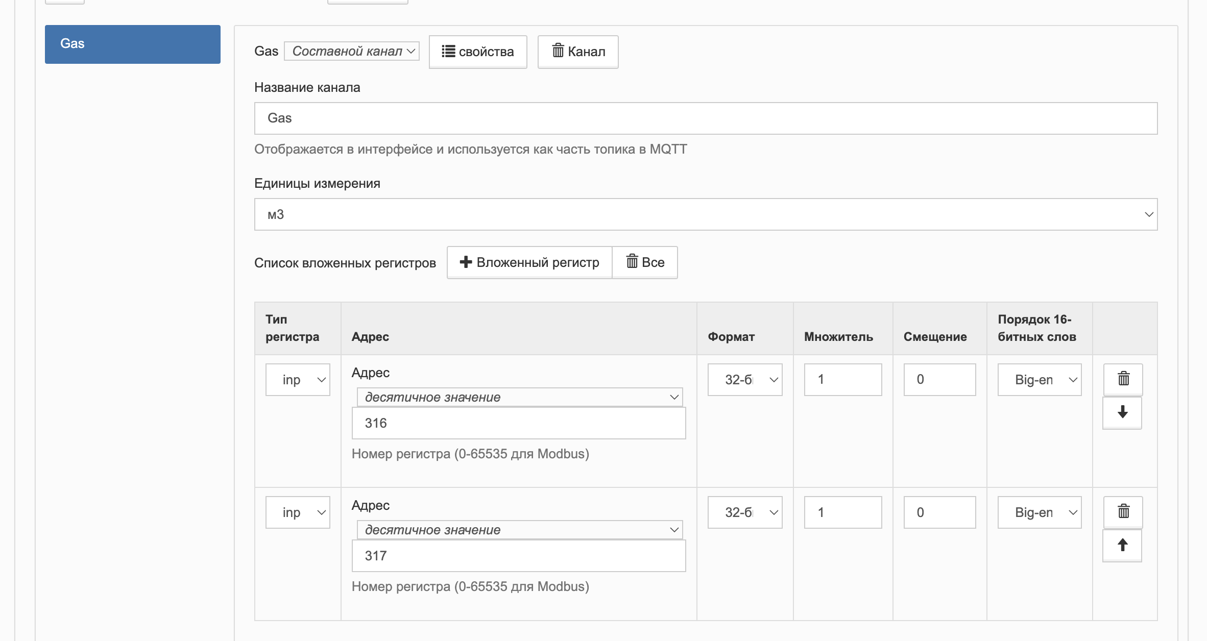

Нет. Зачем-то указано отдельно старшее и младшее слово. А значение - двойное слово.
Ну и прочитайте просто из счетчика значение с помощью modbus_client, для уверенности.
