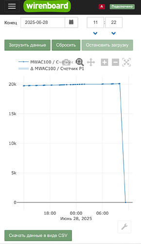

Здравствуйте, обнаружил проблему с WB-MWAC v1.
По описанию у них значения счетчиков сохраняются в энергонезависимой памяти. Было отключение щита по питанию в прошлом месяце и при подаче показаний со счетчиков обнаружилось, что MWAC обнулил показания.
Сейчас проверил, сбросив питание с него, снова произошло сброс счетчика до 0.

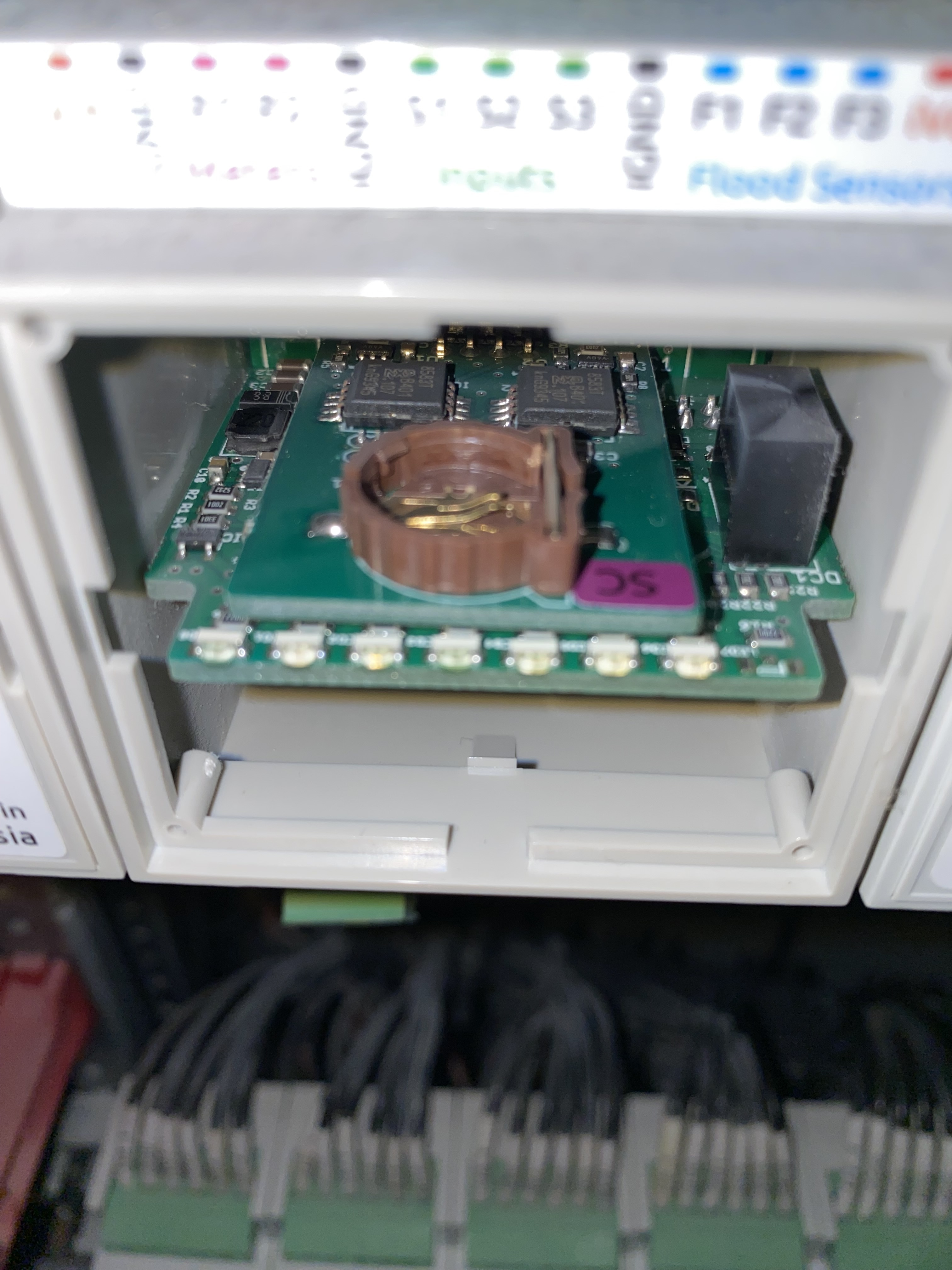

Приехала, новая батарейка, открыл крышку, оказывается там батарейки никогда и не было…
Странно, я не помню чтобы вынимал ее от туда, два года система стоит и все это время исправно считала импульсы за счет центрального ИБП щита.
После установки батарейки счетчик не обнуляется.
Удивительно. На новом WB-MWAC v1 - обычно был еще язычок изолирующей прокладки, торчащий из-под верхней крышки.
Заказ как я понимаю 180492 от 15.07.2021 Сейчас уже вряд ли выясним - была ли батарейка, но попробую узнать.

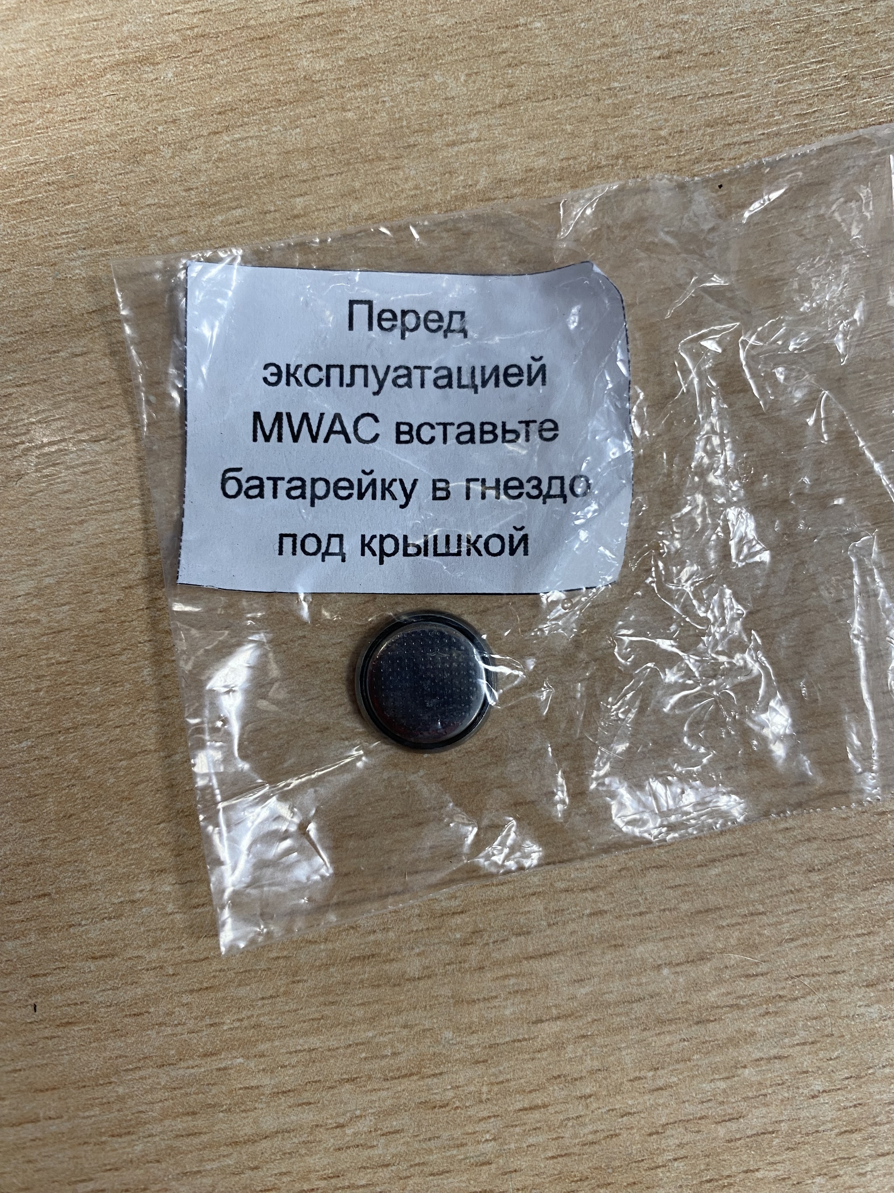

Андрей,
Решил поискать в офисе запчасти от сборки этого щита, нашел коробку, а там… :smile:
Ничего не потеряно и все было укомплектовано) Спасибо.
Ну, вообще хорошо. :slight_smile:
Думаю что батарейка даже еще и заработает.
