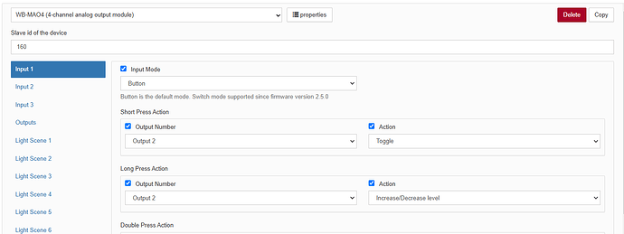

Каналы настроил так:
И настроил восстановление при включении:
Но после выключения уровень димирования сбрасывается до 0 на обоих каналах.
