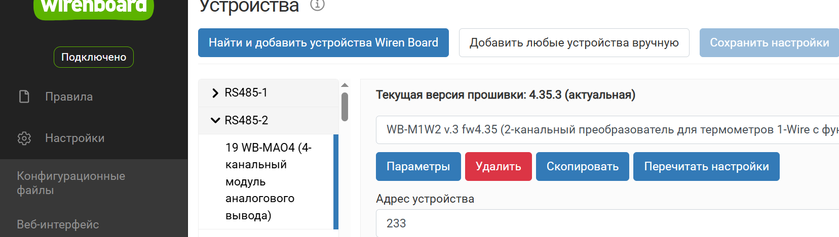

Сбивается отображение и редактирование элемента списка.
Версия 6.8.0-wb160
Конфигурационные файлы → Настройка драйвера Serial- устройств.
если свернуть список устройств под портом и попробовать получить информацию по устройству, получаешь неверные данные по устройству из другого порта.
Скрин
This text will be hidden

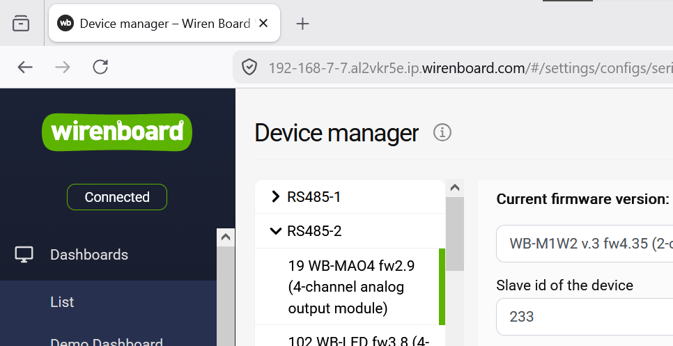

кажется вы не поняли )
Вопрос не про устройство или шаблон, а про GUI и его список и что пункты листа нарушаются при сворачивании дерева.
Смотрите подробнее запись из инкогдито в хроме: бага2.webm — Яндекс Диск
