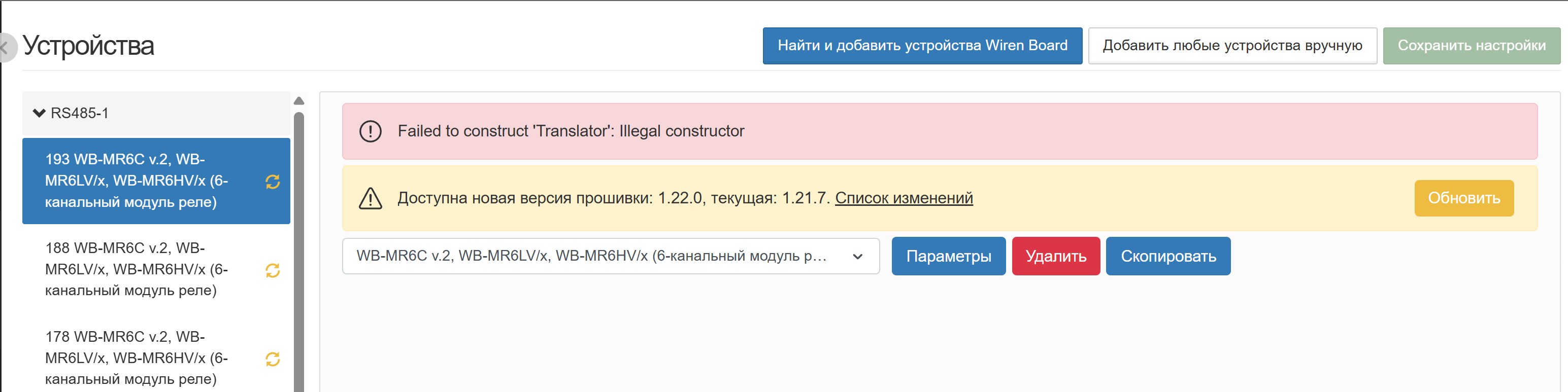

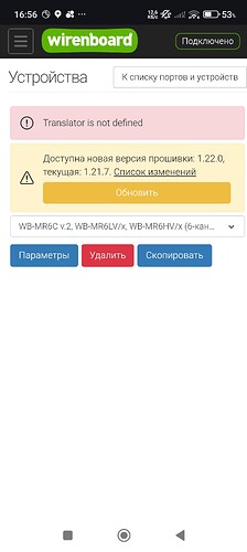

Драйвер serial: translator is not defined
При открытии любых устройств в драйвере serial.
Раньше не было. Когда появилось - не пойму, возможно после апгрейд а. Гугл и ИИшка не знают, что это.
Нажатие на кнопку “параметры” ни к чему не привело.
В какой момент изменился интерфейс - не очень понятно, в релизе нет об этом информации( т.е. я не могу сопоставить, в какой момент что-то “изменилось”).
Перезагрузка mqtt-serial не помогла.

  2. Какая у вас версия браузера, на каком телефоне?
    Xiaomi Mi15, Android 15 Chrome 142.ХХХХ
    Браузер на компьютере тоже хром.

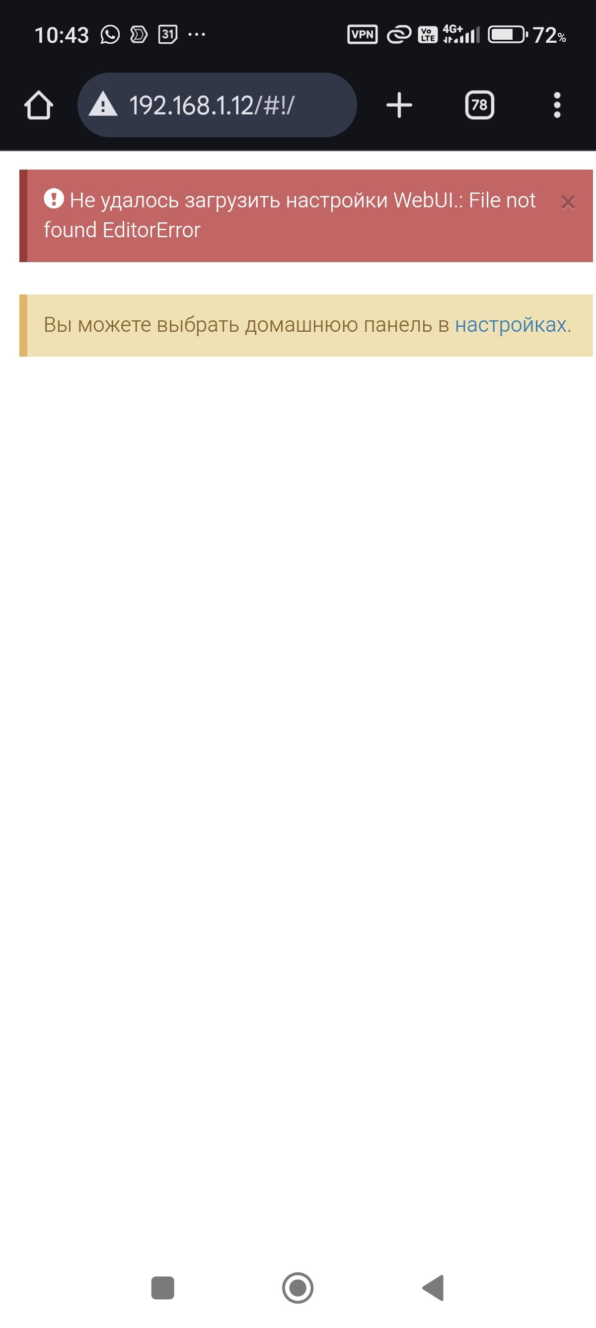

Не дождался вас, выполнил команды, вообще всё сломал:
sudo apt update && sudo apt install --reinstall wb-configs.
10 packages can be upgraded. Run ‘apt list --upgradable’ to
see them.
Reading package lists… Done
You might want to run ‘apt --fix-broken install’ to correct
these.
The following packages have unmet dependencies:
wb-mqtt-homeui : Depends: wb-homeui-backend (= 2.154.0) but
2.117.11-wb101 is to be installed
              Breaks: wb-mqtt-serial (< 2.194.0\~\~) but 2
.180.2-wb103 is to be installed
E: Unmet dependencies. Try ‘apt --fix-broken install’ with n
o packages (or specify a solution).
root@wirenboard-AXJAXRNW:~#
wirenboard-AXJAXRNW:~# ls -l /etc/wb-configs/
ls: cannot access ‘/etc/wb-configs/’: No such file or directory
