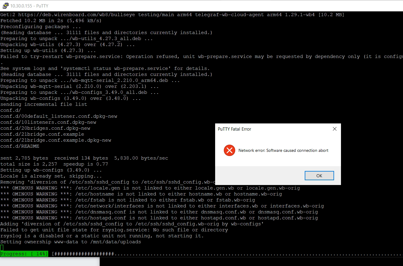

В процессе установки пакетов связь пропала.
Никто ничего не выключал?

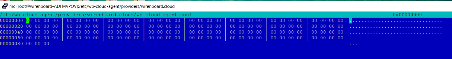

Файл как видно - пуст
cat /etc/wb-cloud-agent/providers/wirenboard.cloud/wb-cloud-agent.conf
root@wirenboard-ADFMVPOV:~#
И изменен:
ls -l /etc/wb-cloud-agent/providers/wirenboard.cloud/
total 4
-rw-r--r-- 1 root root 131 Dec 18 13:35 wb-cloud-agent.conf
Точнее забит нулями.

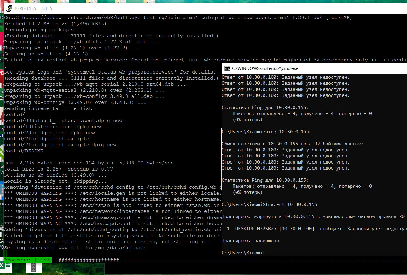

На объекте пропал интернет. Сказали что починят не раньше чем через час. При этом контроллер перестал светить и своим wifi. Как я понял - мне необходимо будет попытаться повторно его подключить к своему облаку? как всё будет на связи - я отпишусь. Спасибо за участие
Контроллер подключили обратно. айпи адрес 10.30.0.154
Теперь, к сожалению уже завтра.
Попробуйте пожалуйста его в облако добавить снова.
