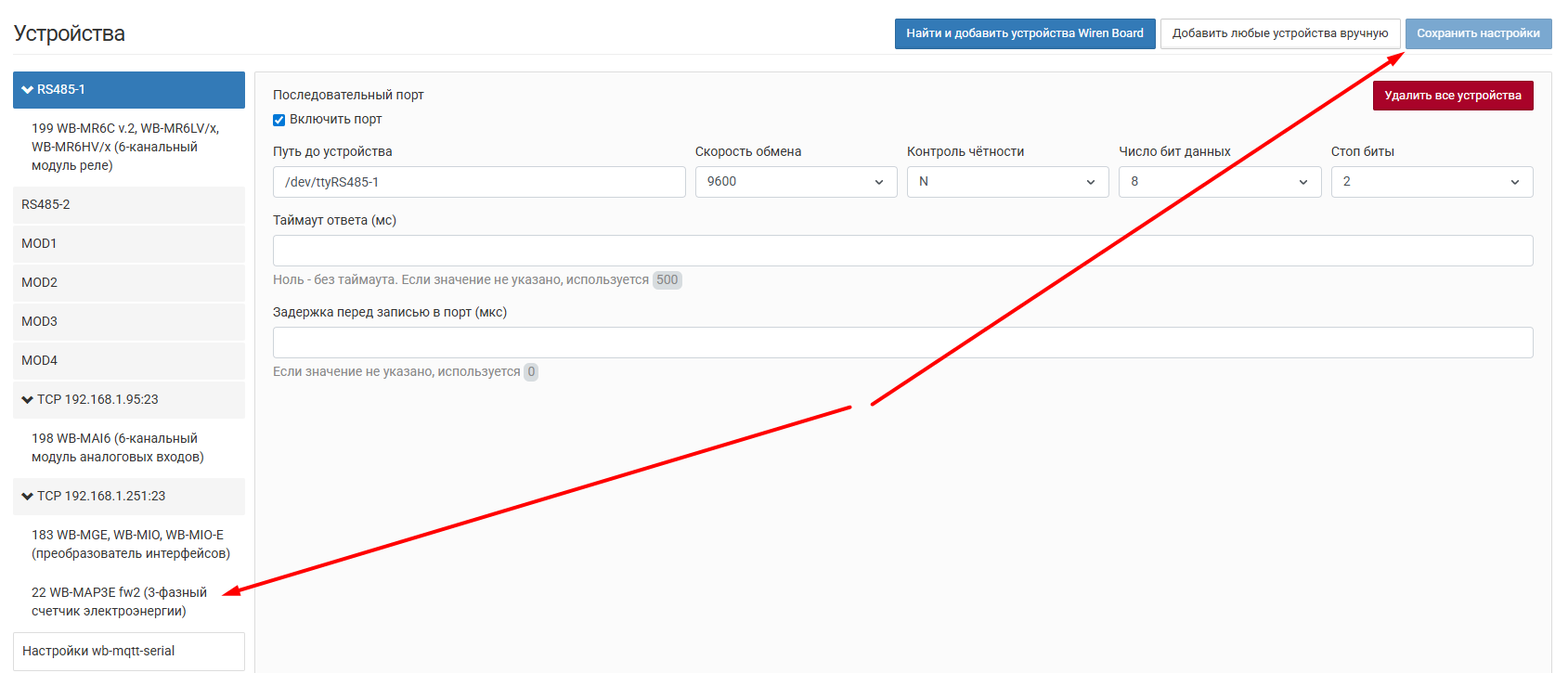

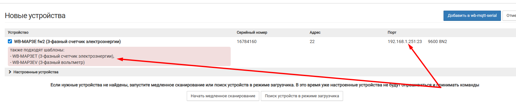

к контроллеру wb8 подключен MAP3e через MIO, после манипуляций с терминатором стабильно находится поиском в настройках serial-config
после добавления, отображается нормально.
Сохраняю в таком состоянии, вроде сохранение проходит, кнопка “сохранить настройки” становится неактивна.

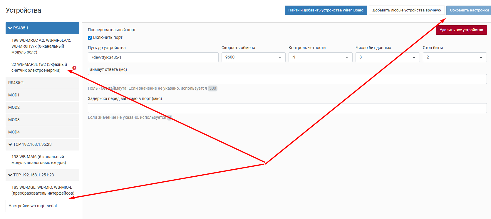

Но после перезагрузки MAP3e на шлюзе исчезает, вместо него появляется MAP3e, якобы подключенный напрямую к WB8, но неактивный.
Что делать? Кто виноват?

  1. Содержимое /etc/wb-mqtt-serial.conf и /mnt/data/etc/wb-mqtt-serial.conf — оба являются одним файлом (/etc/ — симлинк на /mnt/data/etc/). После сохранения в веб-интерфейсе MAP3E корректно прописывается в TCP-порт шлюза 192.168.1.251.
  2. После перезагрузки MAP3E оказывается в секции /dev/ttyRS485-1 на строке 19, хотя шлюз начинается на строке 106. То есть файл перезаписывается при загрузке.

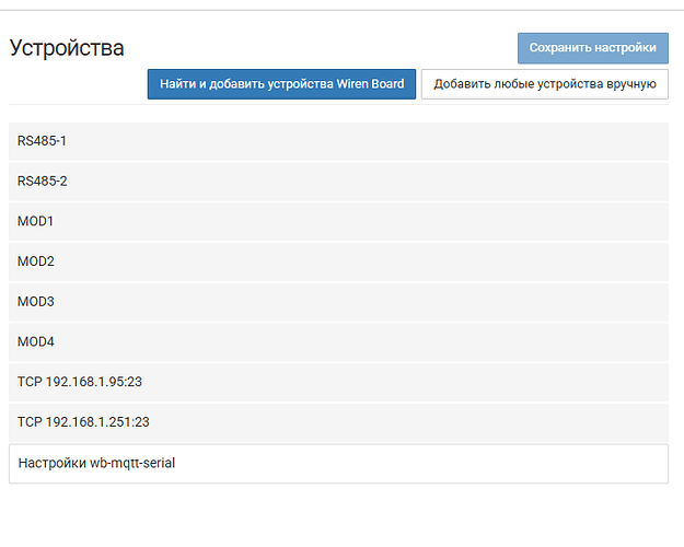

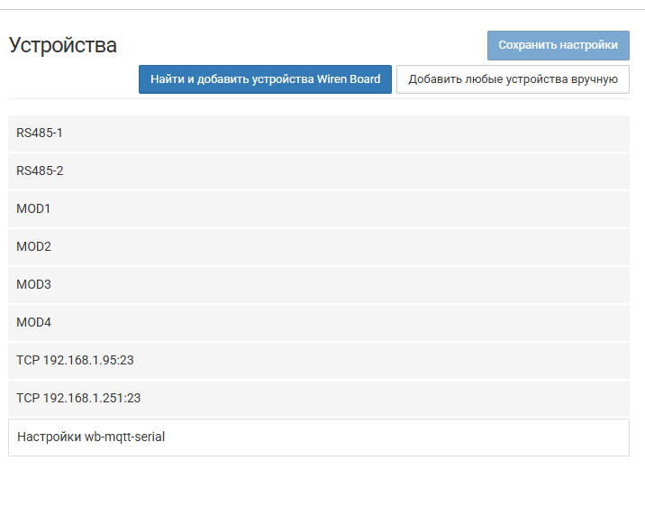

Также - проведите эксперимент:
  • сохраните конфиг /mnt/data/etc/wb-mqtt-serial.conf как бэкап
  • удалите все устройства из веб-интерфейса, сохраните в нем.
  • проверьте что файл поменялся (что устройств в нем нет)
  • перезапустите контроллер.
(463,7 КБ)
удалил:
результат:
