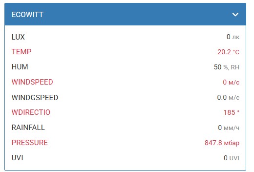

Подключил к WB8.5. Данные от прибора получаю но контролы периодически падают и восстанавливаются.

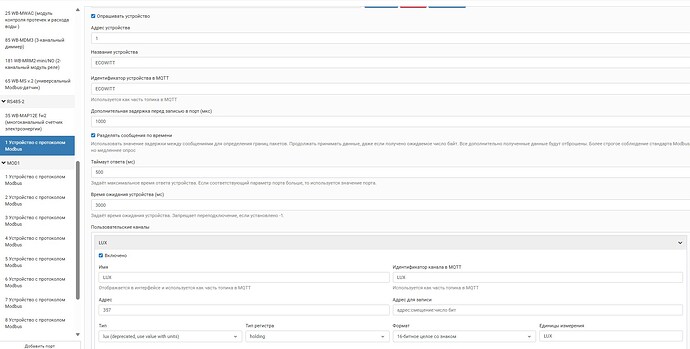

Настройки шины и устройства совпадают. Я Вам отправил WS90ModbusRTU документацию от производителя. Я на приборе менял только скорость с 9600 на 115200, а на контроллере стоп бит на 1, так как было в документации прибора. Добавил еще:
  1. Дополнительная задержка перед записью в порт (мкс)
  2. Разделять сообщения по времени
  3. Таймаут ответа (мс)
  4. Время ожидания устройства (мс)

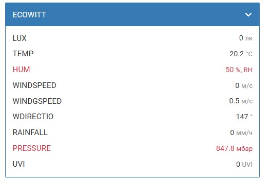

В целом работает, но красные контролы напрягают.
Я в систему добавлял термостаты с такой же проблемой. Ваш сотрудник посоветовал включить эти 4 параметра и все заработала как надо.
