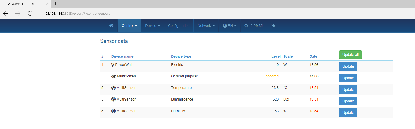

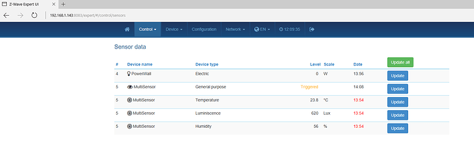

По порту 8083 Wirenboard все работает Добавляются / исключаются новые устройства.
Уфф.
Как теперь это соединить с Web-интерфейсом Wirenboard?

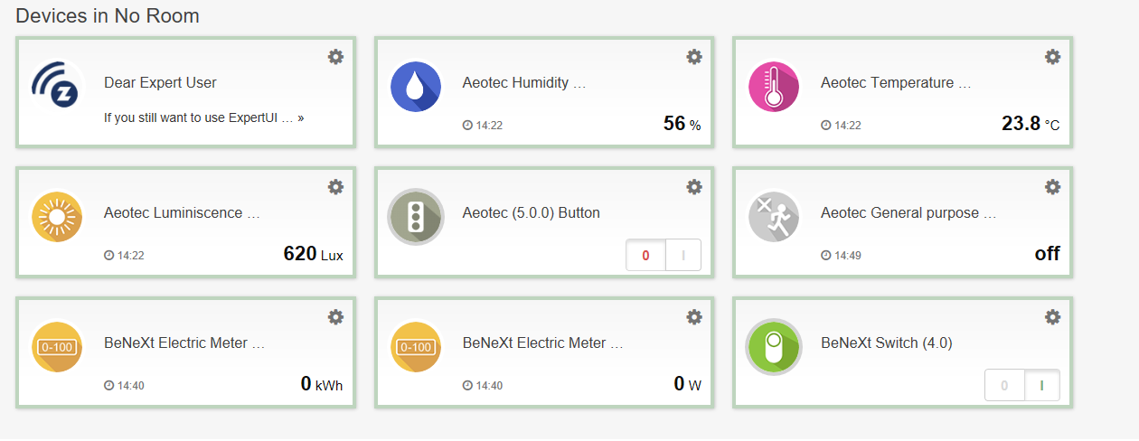

Урррааааа заработалооооооооооооооооооооооооооооооооооооооооооо…
Теперь вопрос а как можно поменять имена?
Или хотя бы брать их из сервера а то не понятно

Насколько мне известно, поменять имена на данный момент нельзя.
Вики постараюсь обновить в ближайшее время, и пакеты положить в репозиторий тоже.
Странно это имя из сервера z-way он транслирует, значения тоже, а имена переменных нет, странно.
