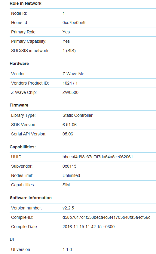

А про прошивку - что вообще там написано? (лучше скрин)
Инфо по обновлению прошивки в эксперт-моде тут http://192.168.1.143:8083/expert/#/uzb

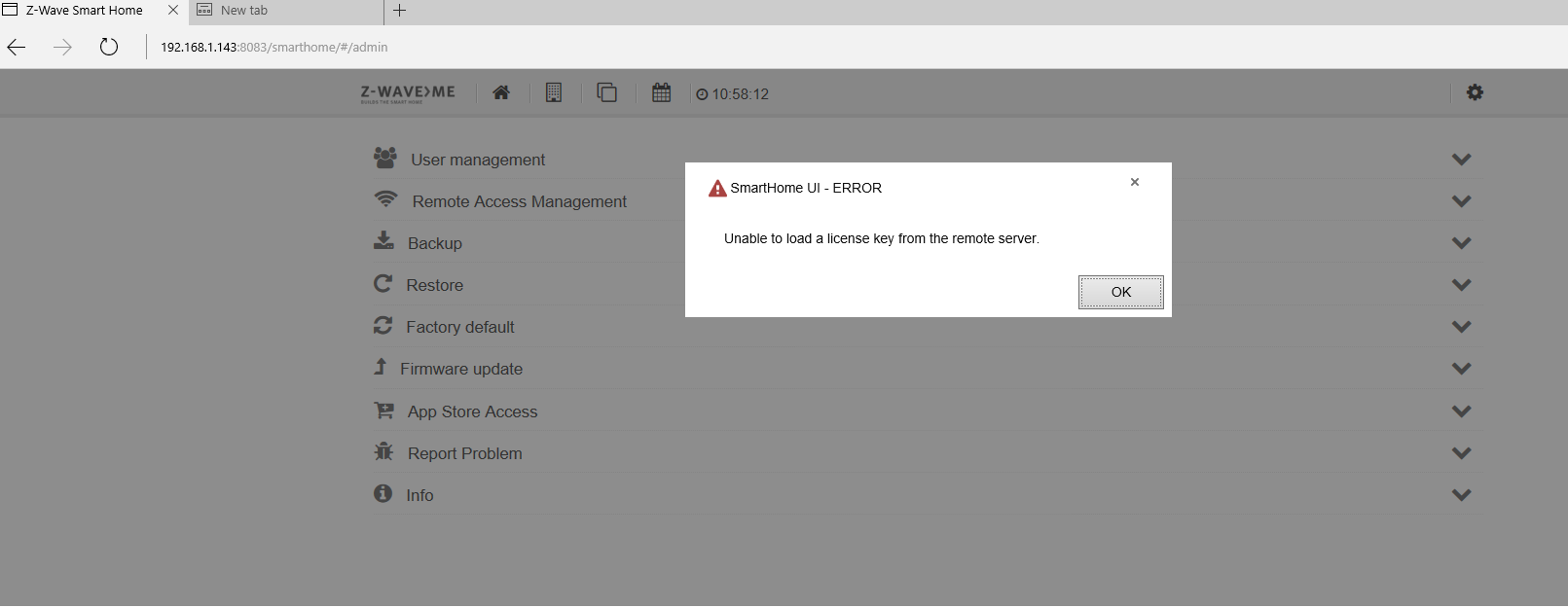

Судя по тексту ошибки и по https://github.com/Z-Wave-Me/zwave-smarthome/issues/177
эта проблема связана с тем, что Ваш z-way-server не может достучаться до серверов z-wave.
У контроллера все в порядке с доступом в интернет?
Заодно приложите содержимое лога в случае с такой ошибкой.
Такое сообщение я встречал когда у меня лицензии не было.
Но тогда у меня и под Виндой ничего не “включалось”. Т.к. отсутствие лицензии - это лицензия на “не более чем 1 устройство”, т.е. только сам свисток.
Лицензия прошивается в свисток. После этого свисток начинает работать с другими устройствами.
Предлагаю шаманский вариант - “Это не z-wave-server лицензия, а какая-то другая”. :slight_smile:
Т.к., повторюсь, если под виндой работает, то лицензия 100% есть! Я специально уточнял этот вопрос у инженеров “z-wave.me” когда разбирался со своей проблемой.
Нажимайте “Ок” и давайте двигаться дальше.
Если делать, как вы под Виндой делали (как я вам раньше предлагал про исключить-включить), то на каком этапе ошибка возникает?
Интернет необязателен. У меня работает без него.
