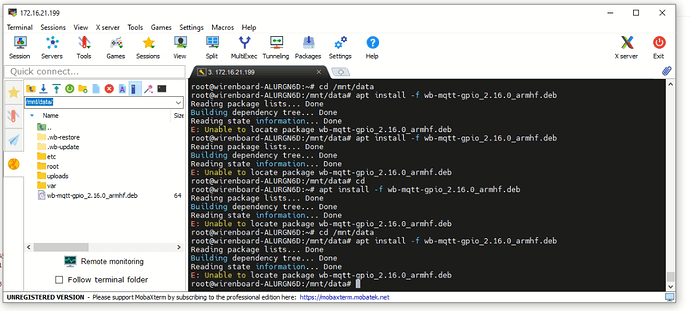

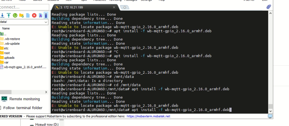

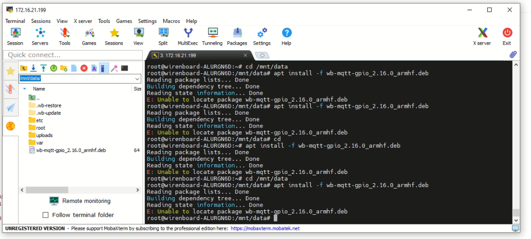

Добрый день. Наконец получилось удаленно подключиться к объекту.
Контроллер обновил.
Заплатку скинул на контроллер
Прописываю команду для установки **apt install -f wb-mqtt-gpio_2.16.0_armhf.deb
Пишет что не удается найти
Подскажитечто делать
Где расположен сам файл?
Сразу в просто в корень кинул сейчас в /mnt/data/
Укажите абсолютный путь к файлу.

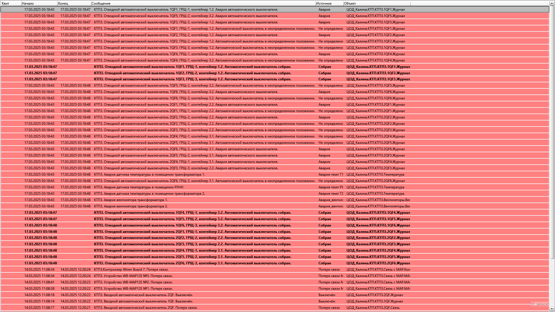

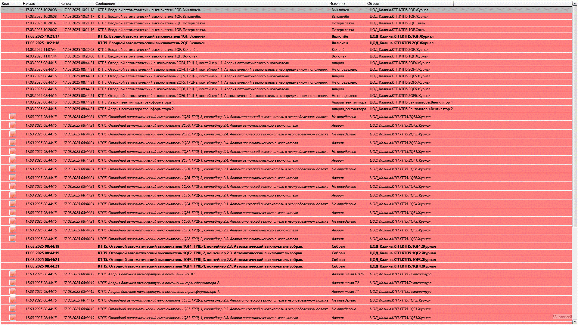

От эксплуатирующей организации прилетела претензия:
13.03.2025 — 14.03.2025 были проведены работы по исправлению проблемы зависания контроллеров WirenBoard. По словам техподдержки WB и ЭйТиПи, был добавлен код, который сбрасывает шину для устранения её зависания.
17.03.2025 в 03:18:43 на MasterScada на КТП 3 были активны все сообщения (приложение 5), которые активируются при переходе переменной с логической единицы в нуль. Так же аварии датчиков, которые формируются при обрыве линии. По нашему предположению, все входы и выходы дискретные и аналоговые при сбросе шины получили 0В, что привело к данному событию. При следующем опросе (период опроса контроллера 5 секунд) состояние всех параметров вернулось к исходному.
17.03.2025 в 08:44:15 на MasterScada на КТП 5 происходили те же события (приложение 6), которые были описаны выше на КТП 3.
Вопрос следующий: есть ли возможность избежать такое событие или для предотвращения зависания контроллер будет сбрасывать шину в нуль, что будет приводить к потере состояние входов и выходов контроллера на время сброса, что соответственно будет приводить к сообщениями на MasterSCADA?
