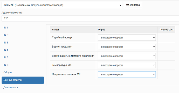

Самый оперативный способ - включить параметр опроса версии устройства в настройках конфигурации serial:
После этого параметр версии прошивки будет отображен в соответствующем устройстве на вкладке «Устройства»:
