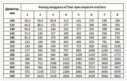

У меня нет большого опыта в проектировании систем вентиляции, но, насколько знаю минимальный диаметр труб (сам из таких и делал) 150-160мм
Даже типовой показатель потока начинается со 100:
Да и поиск не выдает похожих размеров.
