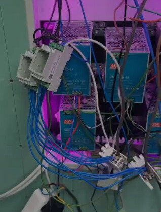

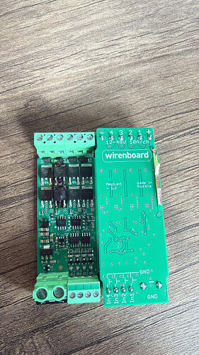

У нас 100м светодиодной ленты на 24В, 14,4 Вт\м, используем режим 4*W и по схеме двух усилителя AMPLED. Прошивка WB-LED 3.6.1. в настройках частота ШИМа по умолчанию 8. время до 100% 2000мс.

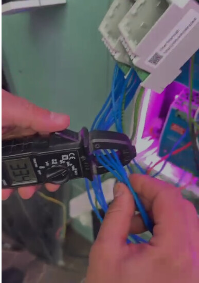

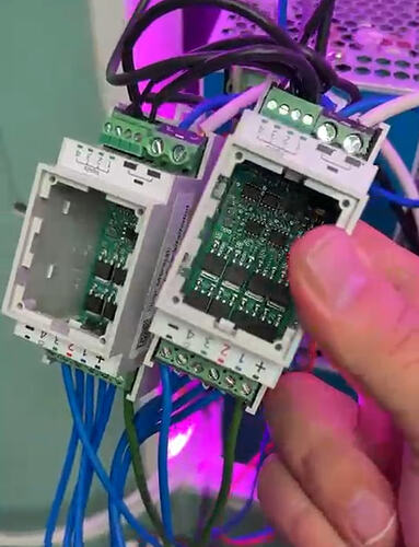

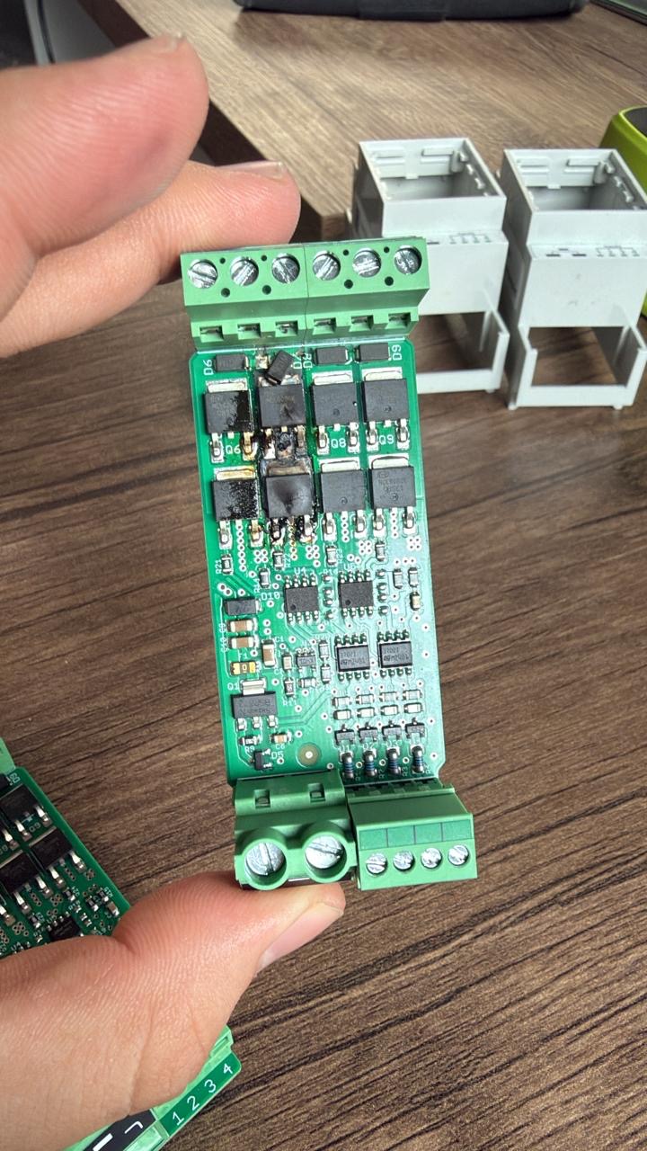

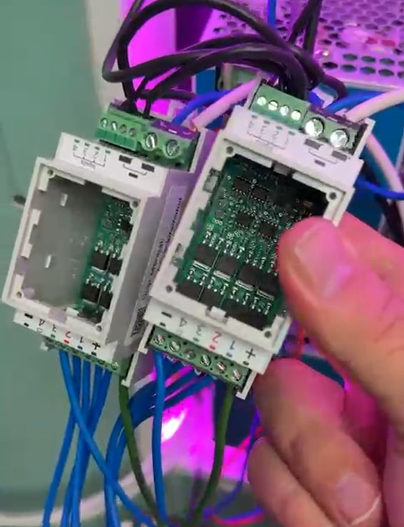

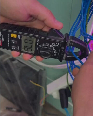

Проблема в том что изначально первые два усилителя вышли из строя, один просто перестал выдавать (все 4канала), у второго второй канал перегорел. низкий порог у всех четырех каналах был 1, верхний 2048, а также были ошибки перегрузка по току - но на самом деле общий ток на 4х каналах через усилитель не превышает 40А. на каждом канале не выше 10А.

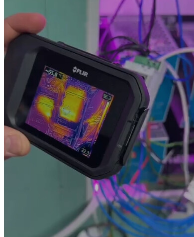

Пошли дальше, и взяли еще два новых у них уже установили низкий порог 600, сейчас работает вроде работает, но идет звук пищит диммер и вроде отрабатывает диммирование, но еще неизвестно насколько долго. так как при работе более 10 мин уже температура на платах усилителях показывала 60градусов, дальше рисковать последними усилками не стали))

от AMPLED выходят на минусы с каждого канала по 1 линии ПУГВ 1*2,5 на крос модуль от крос-модуля на ленту 1*6, с плюса 1*1,5 на ленту. От AMPLED ленты длина линий 3м.

Если я правильно понимаю: вы объединили каналы AMPLED для увеличения суммарного тока?
В результате “самый слабый” силовой транзистор будет первым выгорать, а потом остальные….
Разве не так ?
2 группы по 50м, 14,4 * 50 / 24 = 30 ампер, с учетом запаса прочности 25% = 38 А
Я бы взял по два усилителя на 30А / канал ( у других производителей )
Или разбил бы на куски в пределах не более 7-8 ампер
чтобы не объединять каналы усилителя
Тут вопрос не в том как бы все сделать, а то что почему не заработало как было заявлено, и выгорели усилители)
при низком пороге от 1 не работает, при низком пороге от 700 отрабатывает, уже сутки стоит вроде норм, но все же есть шум при переходе с низкого порога к верхнему. получается когда ты выставляешь в промежуточное положение 50% есть шум(писк) диммера самого. Максимально удалось убрать писк по частоте ШИМа на 100%, при настройках 24 (8 по умолчанию).
