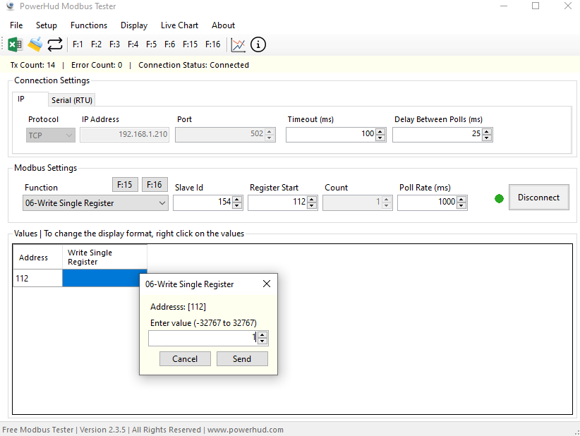

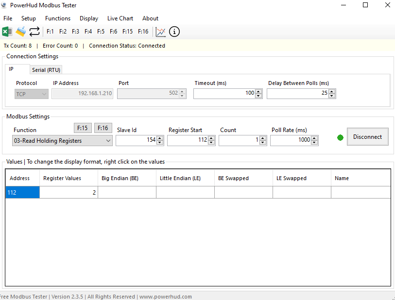

не меняется количество стоп битов , таким же путем поменял на модуле реле 3 канальном, а на диммере не получается, отправляю по модбасу в регистр номер 112 единичку и никакой реакции

Пришлите скрин экрана, какие команды вводите, что получаете в ответ.

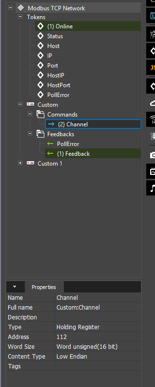

пробовал через Iridi studio

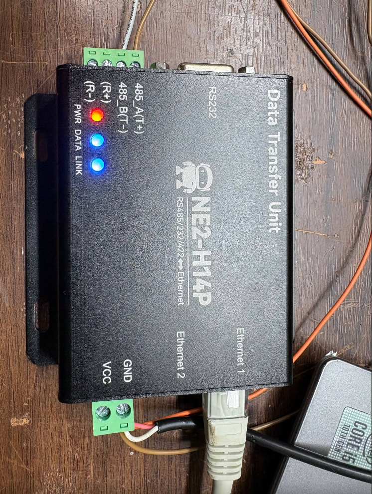

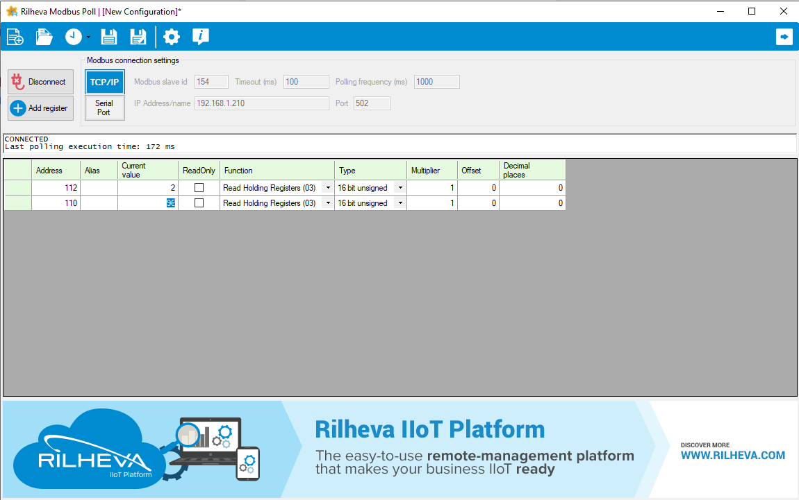

использую конвертер modbus tcp-modbus rtu от компании ebyte

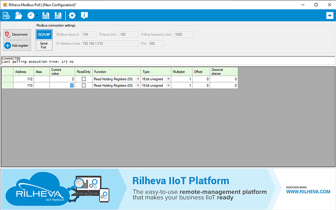

Не знаком с таким ПО, сможете попробовать через Rilheva Modbus Poll?
Попробуйте ещё в какие то регистры записать значения, например вкл\выкл канал, необходимо определить на чьей стороне проблема.
с 3 канальным реле получается менять значения в обоих регистрах
Да, воспроизводится такая же проблема.
Это баг, будем править, спасибо что подсказали.

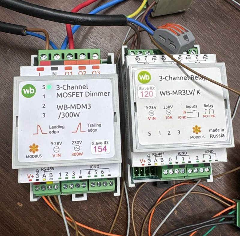

вместо диммера решил поставить реле wb-mrm2-mini / no

Пришлите мне пожалуйста фото наклеек устройств, я проверю какие там у вас прошивки, и ещё такой вопрос есть ли у вас контроллер WB?
да, контроллер есть и оба устройства подключал, и проверял нет ли прошивки новее, прежде чем писать к вам в поддержку
Извиняюсь ввёл вас в заблуждения, спасибо коллегам поправили меня, это не баг, у нас в новых прошивках изменение стоп бит в регистре 112 игнорируется.
