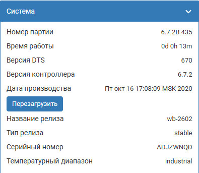

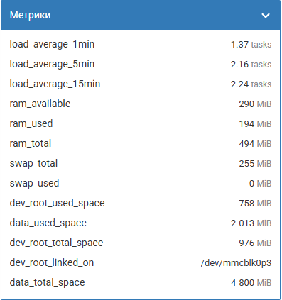

На скриншотах вижу WB 6.7.2, релиз wb-2602 stable. Самого лога загрузки в сообщении нет — только сведения о системе и метрики.
