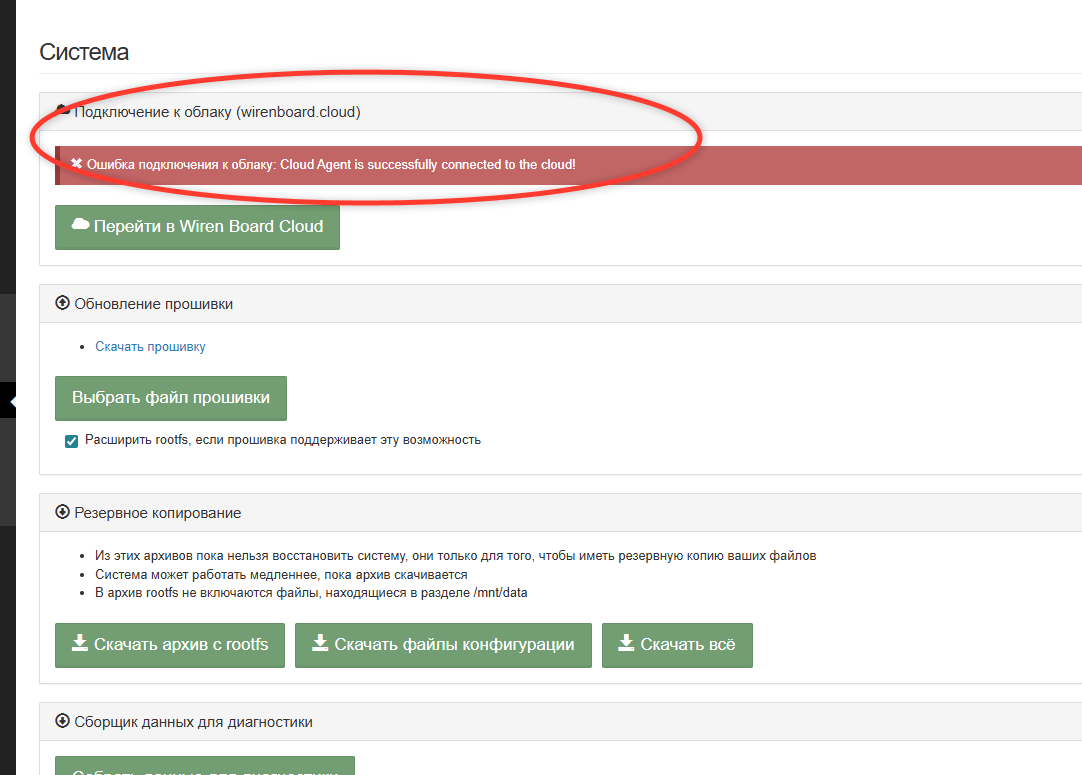

Да подключено к облаку
но теперь здесь тоже какая-то ошибка. Хотя я удаленно подключаюсь
Раз вы можете зайти в облако, пришлите приглашение на эту почту support@wirenboard.com и пришлите логин и пароль от SSH, если отличаются от стандартного (в личные сообщения)
