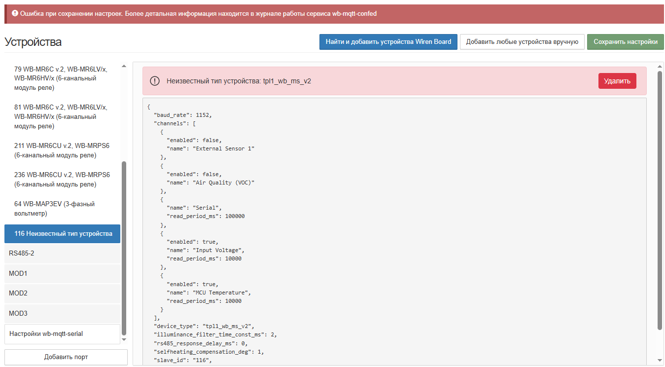

  1. Обновление на тестовую прошивку: После перепрошивки на тестовую версию ПО наблюдалась потеря доступа к датчикам DS18B20 на устройствах WB-MS v.2 (отсутствовали соответствующие каналы в MQTT).
  2. Возврат на стабильную версию (2507): При попытке установить более новую стабильную прошивку 2507 возник комплекс проблем:
    • Неуспешное обнаружение устройств: Драйвер/сервис не распознал устройства WB-MS v.2 (Неизвестный тип устройства: tpl1_wb_ms_v2).
    • Ошибки конфигурации: Попытки ручного удаления/добавления датчиков через веб-интерфейс (wb-mqtt-confed) завершались ошибками: Ошибка при сохранении настроек и Internal error. Check logs for more info.
    • Сбои в работе сервисов: Нарушено подключение к облачной платформе (несмотря на сообщение об успешном соединении Cloud Agent) и доступ по SSH.
  3. Обратная совместимость: При откате на тестовую прошивку функциональность восстанавливается частично: устройства WB-MS v.2 определяются, но доступ к DS18B20 отсутствует.

Обязательно проверьте есть ли пользовательские шаблоны в /etc/wb-mqtt-serial.conf.d/templates/
Если есть - то перенесите их и добавляйте по одному.
