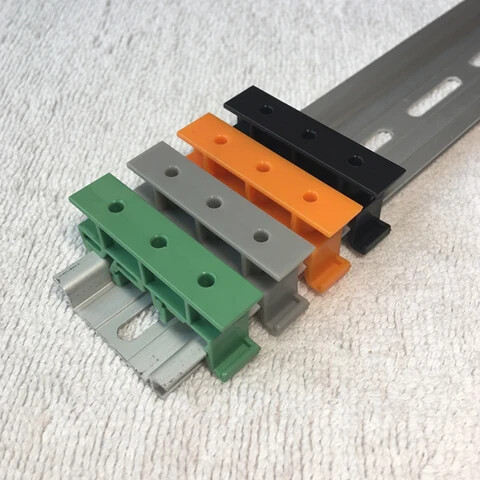

Получается можно тяжелый модуль заменить на мелкий WB-M1W2 v.3? Единственно чтоб он в щит там поместился красиво.
ср, 29 апр. 2026 г. в 19:18, Petr Skorik через Wiren Board Support <info@wirenboard.com>:
можно заменить если устраивает вариант на два входа и без крепления на DIN рейку.
А нету каких-нибудь стандартных штук, чтоб он красиво в рейке этой встал?
Хотя разница в цене – 3 тыщи за 14 входов и полторы за 2 входа не сильно большая. Плюс большой блок как лего сразу стыкуется и не надо ибстись с проводками rs485 и питанием. Ладно, оставлю побольше блок.
ср, 29 апр. 2026 г. в 19:33, Petr Skorik через Wiren Board Support <info@wirenboard.com>:
У нас подобного ничего нет, может что то стороннее если типа держателей на дин рейку.
