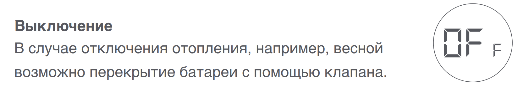

А если поставить Aqara?
Пишут вот так
Но я тоже понимаю, о чем вы говорите - использовать клапан для надежного перекрытия воды - не стоит. Но хотя-бы так. В случае протечки подержит какое-то время.
У меня нет опыта применения такого решения.
Я использую для управления отоплением только проводные модули.

термоголовка умеет закрывать полностью штор на коллекторе
