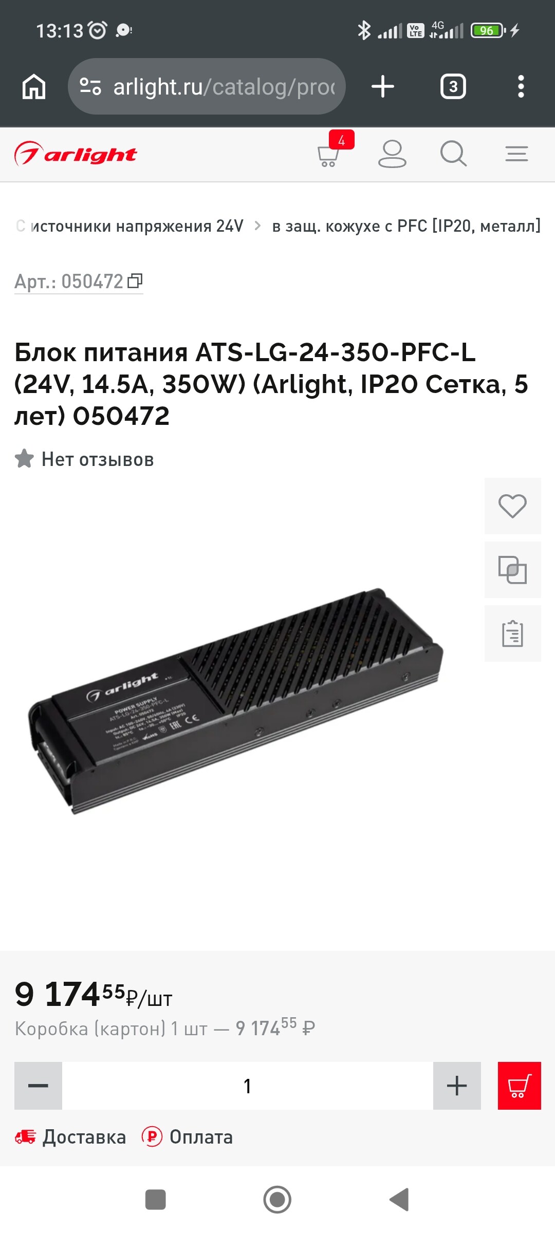

Здравствуйте подскажите пожалуйста, есть ли какие то рекомендации по выбору блоков питания для лед димеров?
Подойдут ли такие блоки? Или может у вас есть список рекомендуемых?
Рекомендации для самих БП как таковых нет.
Основное это качественное исполнение и защитные хар-ки.
Для наших WB-LED больше важен расчет нагрузки которую вы будете пропускать через один канал, т.е. не более 5 А, если нужно больше, то уже придётся использовать вместе с
WB-AMPLED
Предложенный вами БП вполне подходит, определённого перечня у нас нет.
