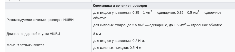

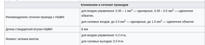

К диммеру подключаются провода, кабель. В документации описаны клеммники:
То есть ничего припаивать не нужно - клеммники винтовые.
К самой ленте кабель подключается по рекомендациям производителя ленты.
