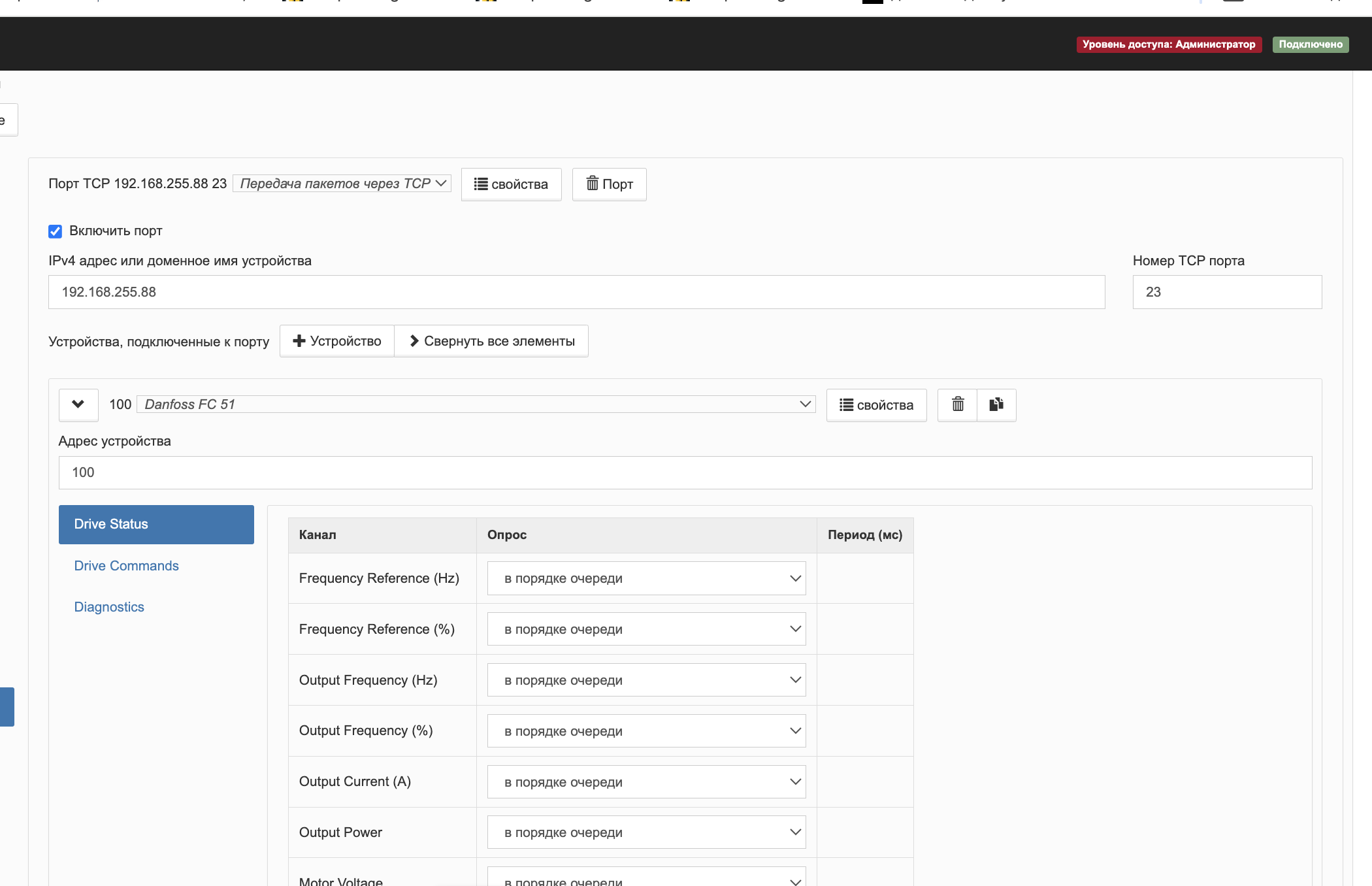

Добрый день. Та же проблема. Необходимо подключить 6 частотников купили их исходя из статьи в вике о совместимости… В данный момент один из частотников на стенде подключен через WB-MIO-E v2… Показатели изредка становятся черными… в логах ошибки

Пересоздал устройство в ВБ wb-mqtt-serial.conf, сменил стоп бит с 2 на 1 в ПЧ и на MIO-E вроде подключилось без ошибок. По наблюдаю день два.
Не рекомендую использовать как Modbus over TCP, все ж лучше именно Modbus TCP.
Так не заводилось :man_shrugging:t2: возможно поставлю эксперимент оставлю 1 стоп бит и попробую как советуете Вы. Может поднимется. Там тогда на mioe тоже же нужно др режим выбрать ?
