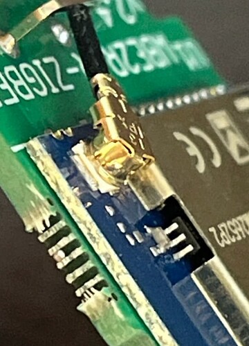

Добрый день! Из малореалистичных предположений: неплотный контакт разъема антенного кабеля:

Попробовал поменять антенну, пигтейл от старого модуля, в общем протестировал все конфигурации с обоими модулями и разница с дальними устройствами около 30 единиц LQI, с ближними - больше 50-ти. Буду менять.
