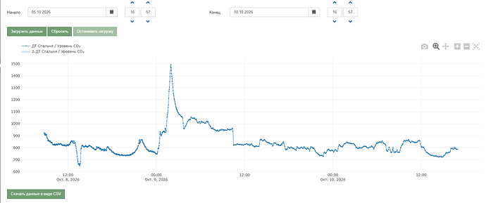

Датчик CO2 WB-MSW v.4 в спальне завышает показания.
Дано: двухкомнатная квартира, живет один человек. в спальне находится только ночью. Постоянно работает приточно- вытяжная установка во всех комнатах.
CO2 в спальне не опускается ниже 700ppm.
Проводилась калибровка через интерфейс WB. Эффекта нет.
Первый график CO2 в Спальне (проблемный)

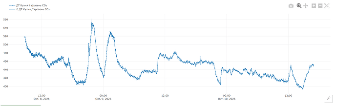

Второй график CO2 в кухне (показывает нормально)

Александр, на графиках видна разница фоновых показаний: в спальне около 700–850 ppm, на кухне — около 400–450 ppm. Но измерения в разных комнатах пока не подтверждают завышение датчика: сначала нужно отделить разницу воздухообмена от смещения показаний.
Предлагаю две проверки:
  1. Сравнить оба датчика рядом, в одном помещении, после стабилизации показаний. Пока не выполняйте новую калибровку — важно зафиксировать исходную разницу. Если расхождение сохранится, причина, вероятно, связана с измерением, а не расположением датчиков.
  2. Проверить, как прошла предыдущая калибровка. По инструкции WB-MSW v.4, работающий датчик выдерживают 20 минут в хорошо проветренном помещении при комнатной температуре, затем записывают 400 в поле «Значение референсного датчика CO₂». После этого значение поля должно вернуться к 0. Постоянно работающая вентиляция сама по себе ещё не подтверждает, что в момент калибровки концентрация была близка к уличной.
Уточните, пожалуйста:
  • Как именно выполняли калибровку: какие условия были в комнате, какое поле меняли и вернулось ли оно к 0?
  • Пришлите скриншот настроек «Параметры воздуха» проблемного датчика, включая тип сенсора и автокалибровку, а также его версию прошивки.
  • Какая модель контроллера и версия релиза? Завышение было с установки или появилось позже, после каких-либо изменений?
При постоянной вентиляции это больше похоже на смещение показаний датчика. Для проверки откройте окно в спальне на 20 минут при закрытой двери. Если датчик покажет до 550 ppm, он в норме. Также, попробуйте поменять местами WB-MSW. О результатах отпишитесь.
Когда будете менять местами датчики - сделайте фото задней части устройства. Нужен серийный номер WB-MSW, который выдаёт не корректные показания
Чтобы разобраться, почему калибровка не сработала, включите в настройках WB-MSW v.4 в группе «Диагностика» канал «Тип датчика CO₂» и пришлите его значение вместе с результатом проверки. По ним подскажем, что делать дальше.
