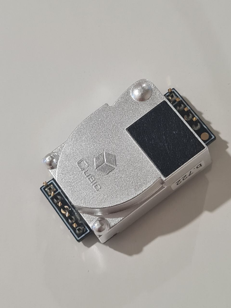

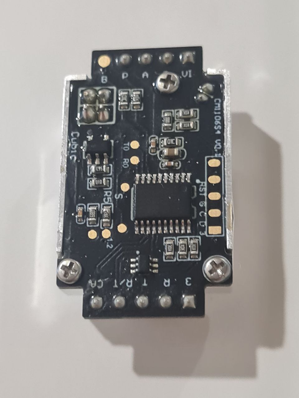

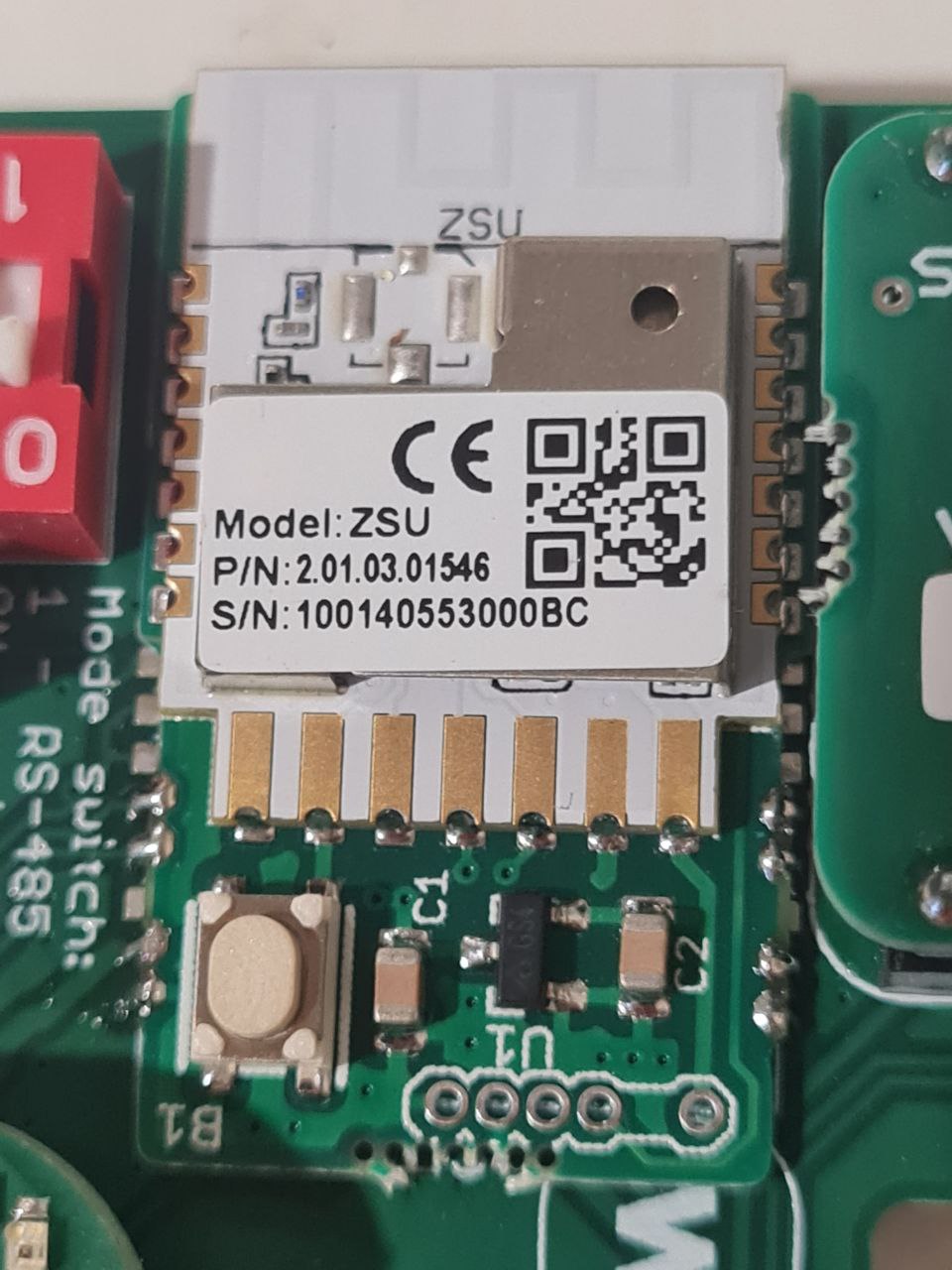

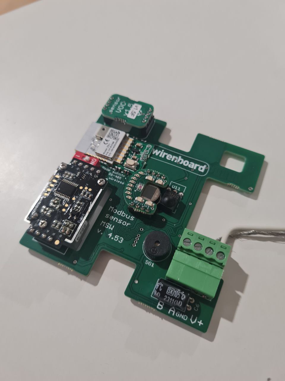

Если есть возможность и это не повредит инсталляции, разберите корпус и пришлите фото платы и сенсора, пришлите серийный номер.

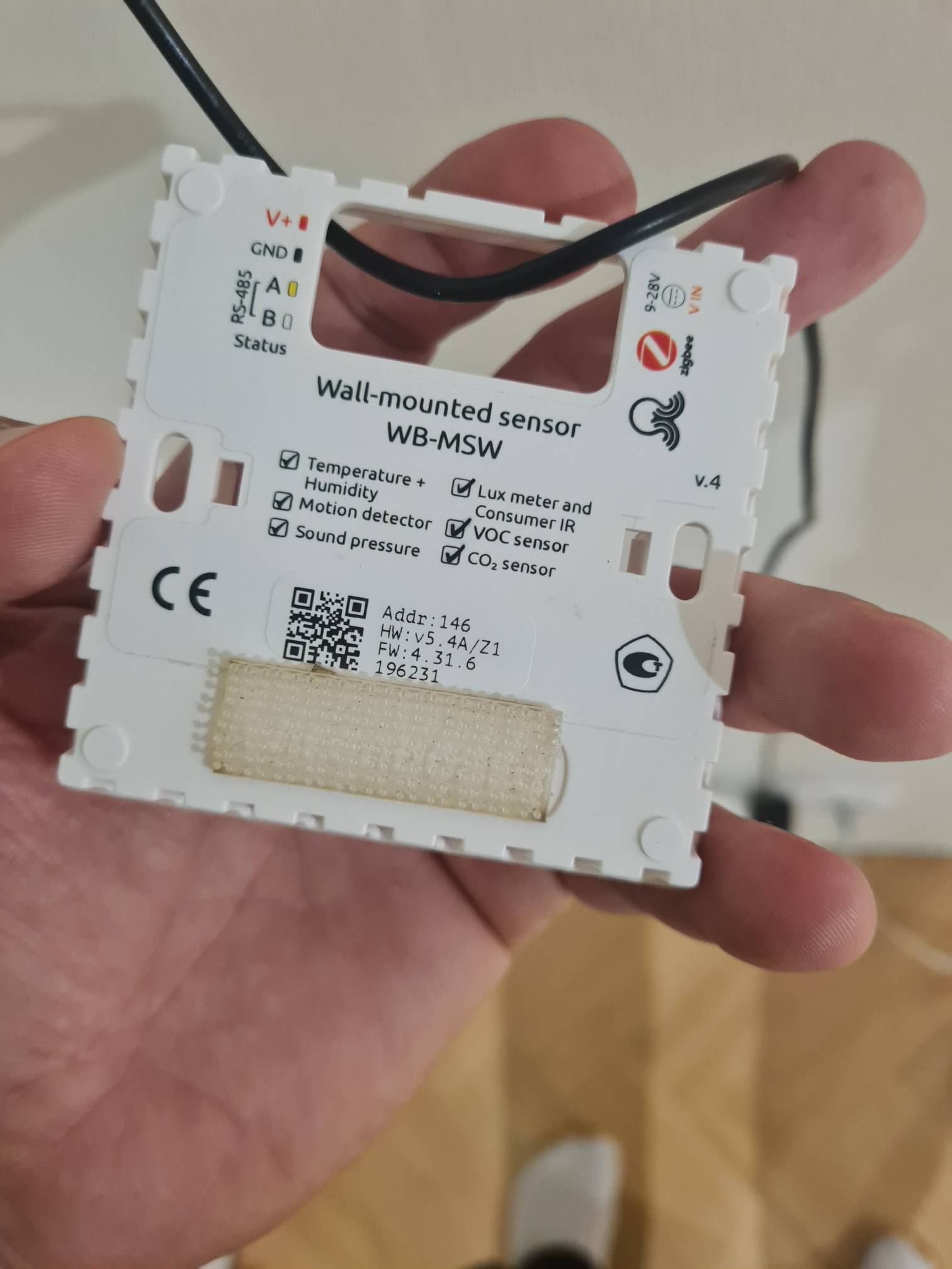

серийный номер 94B216FFFEF20C8D (или не оно?)

В любом случае пришлите серийный номер, он находится на наклейке на задней части корпуса датчика, можно просто фото задней части корпуса.
