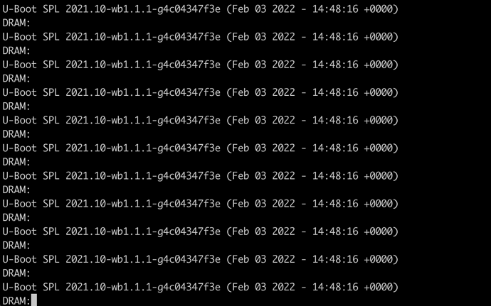

После перезагрузки контроллера через тумблер на нем самом, он ушел в циклическую перезагрузку. Стартует, горит зеленая лампа, 5-7 секунд, щелчок, перезагрузка.
Контроллер 7.2.1b, питание по POE. В дебаг консоль валит следующее
Проблема решилась отключением кабеля с питанием на минуту и включением обратно.
Здравствуйте, похоже на известную неисправность ERRWB70001, обновите U-Boot.
