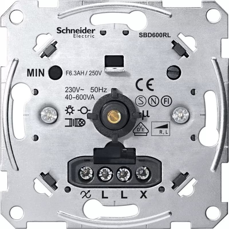

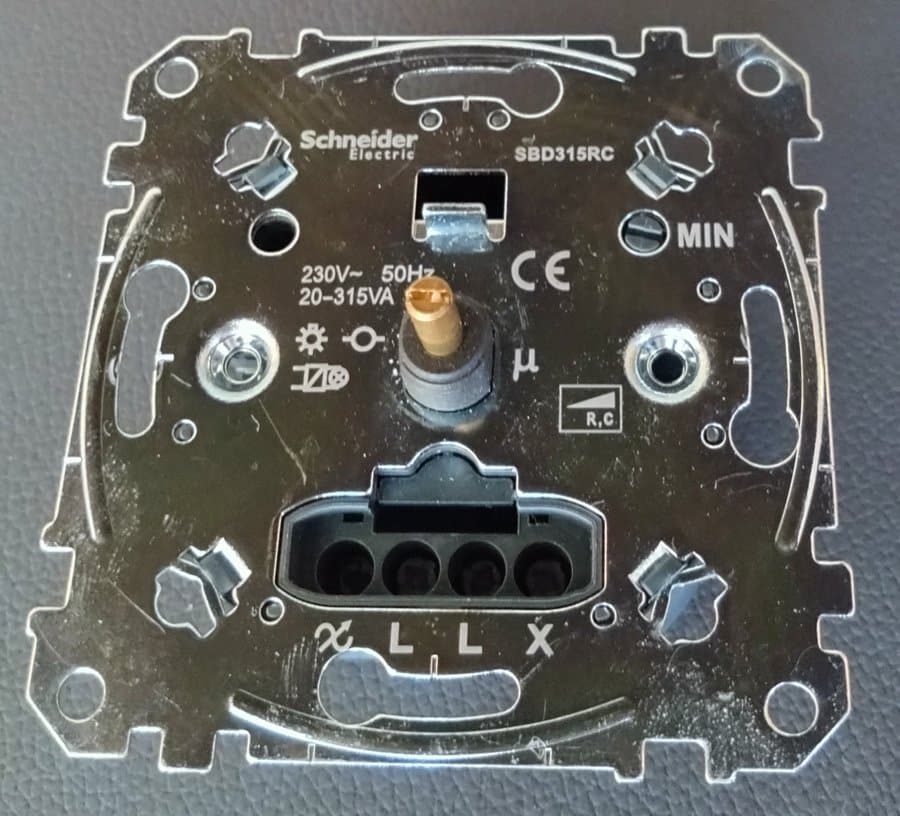

  • Можно ли стандартный поворотно-нажимной диммер а-ля Schneider переделать под такой энкодер для Wirenboard?
Типичный механический энкодер такой: https://aliexpress.ru/item/10000000931574.html?sku_id=20000000003877608&spm=a2g2w.productlist.search_results.5.548a1f5fNPKaEA
Если имеется в в иду, например, такой - то нужно смотреть на конкретную модель.
Хотя - похоже что все используют переменный резистор с тонкой осью
То есть может быть скорее подойдет такой
Вопрос исключительно в механике, то есть в подборе/установке подходящего по размерам энкодера - их сотни моделей.

Тут я ограничен, WB-MCM8 уже в щитке и витая пара в подрозетнике, планировал именно в рамку с другими выключателями типа Schneider. Но спасибо, не знал что есть готовые KNX.
Спасибо, кажется единственный вариант в моем случае, тогда буду подбирать энкодер под диммер!
