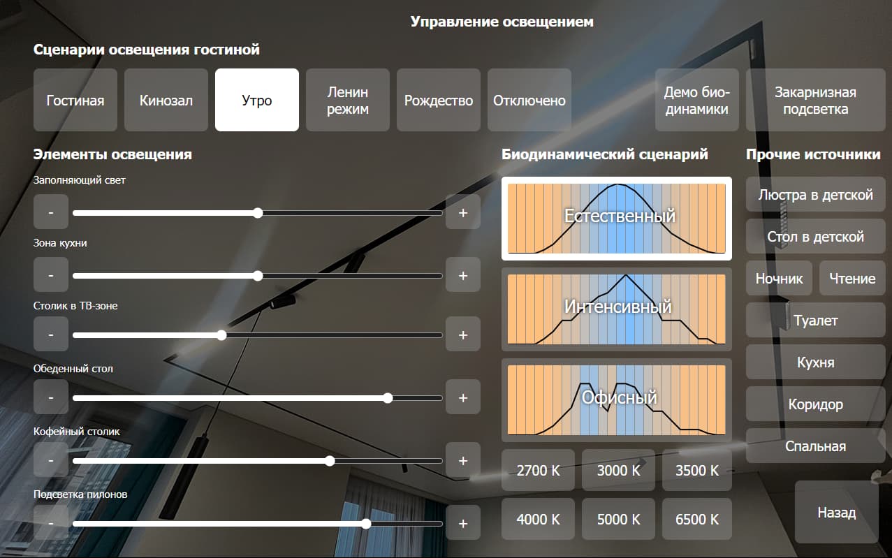

Вот, кстати, да. регулировать отдельный источник руками - считается не совсем комильфо. Тренд на "световые сцены, когда есть несколько (обычно не более 3-4) комбинаций яркости, называемых “вечер”, “яркий”, “чтение” и особо модный - “биодинамический”, когда например температура света со временем меняется, например чем ближе ко сну тем меньше.
А почему только один сценарий с биодинамикой, а не все?

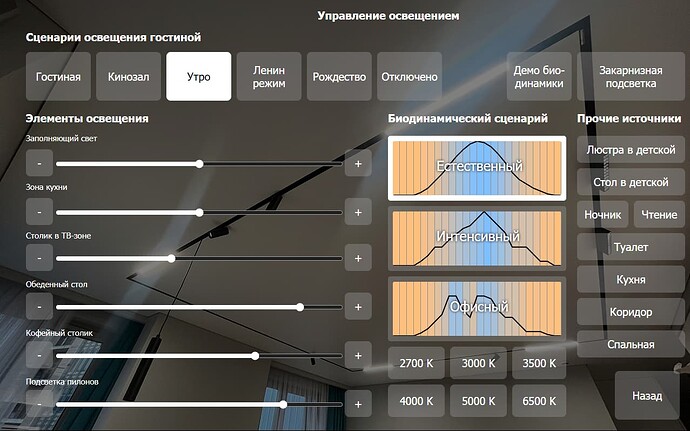

У меня вот так сделано (сорри, похвастаюсь), хочешь сценарий вызывай, хочешь - отдельно источником управляй, плюс совершенно независимо управление световой температурой:
Это просто пример. В общем нужный для “вау-эффекта”, в основном. Ну, я толку от изменения температуры не заметил, наверно это не мое. Вот возможность задать температуры - да, полезна.
