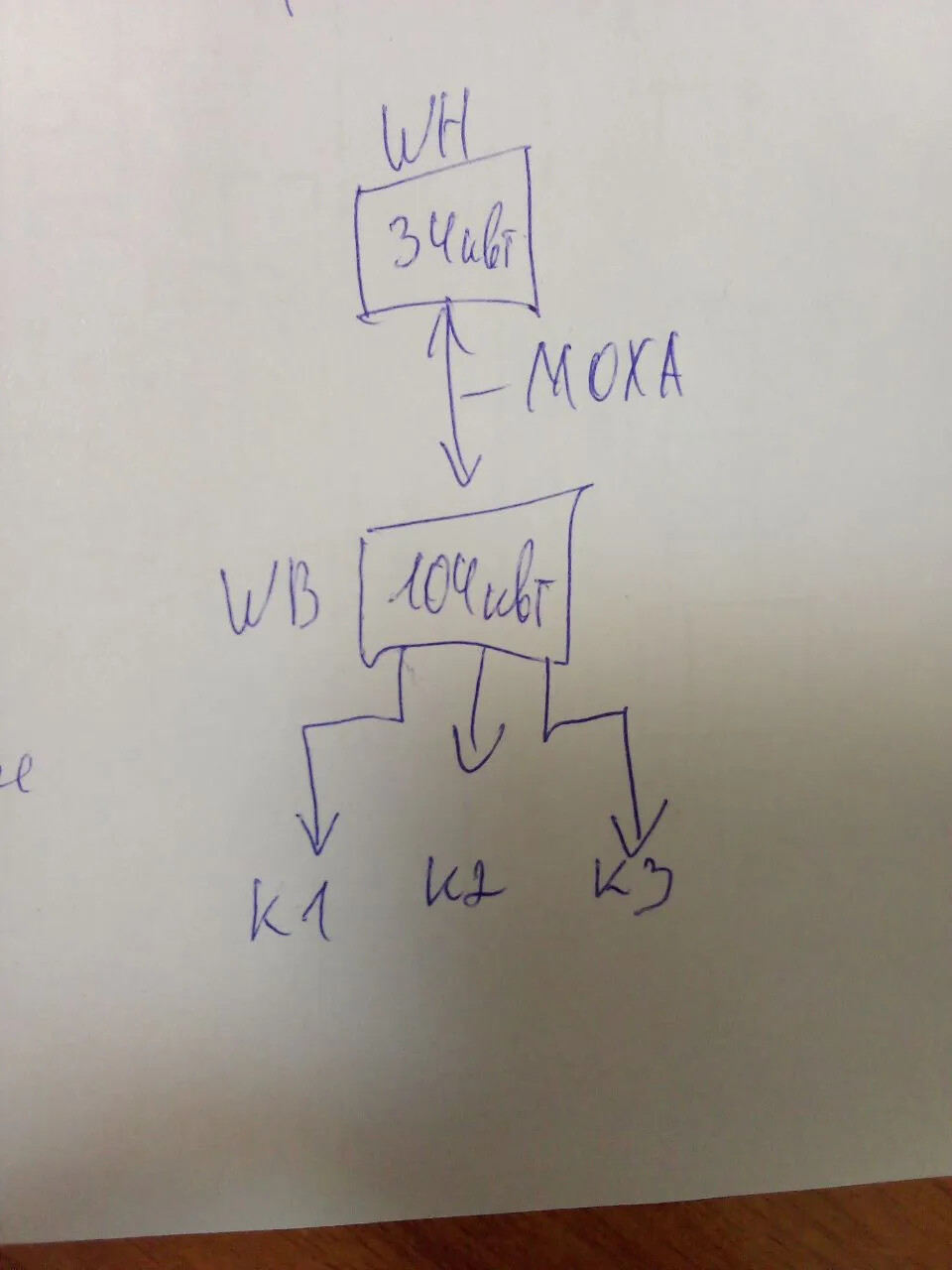

Про счетчик я понял - это WB-MAP. Про moxa тоже понятно. Что такое коммуникационное устройство WB? Пришлите, пожалуйста, структурную схему, которую вы хотите реализовать. Достаточно эскиза от руки.
Опишите, пожалуйста, эту схему.
Постараюсь оформить свои мысли до получения всех ответов.
Вариант 1. Вы получаете удаленный доступ к счетчику по сети Интернет, используя преобразователь Modbus Moxa MGate.
Технически это возможно, вы забираете удаленно значения регистров устройства по протоколу Modbus TCP, и далее анализируете данные. Однако, есть подводные камни. Первый из них - стоимость устройства Moxa Mgate варьируется от 20000 до 60000 рублей в зависимости от модели, хотя подойдет и самая простая однопортовая. Эта стоимость сопоставима с ценой решения по второму варианту, о котором ниже. Второй подводный камень еще сложнее - для доступа к счетчику извне потребуется, чтобы у Moxa был статический публичный ip-адрес. Необязательно у самой Moxa, но на месте размещения оборудования должен быть именно такой канал связи, и должны быть соответствующие настройки на сетевом оборудовании.
Вариант 2. Описан ранее. Вы приобретаете контроллер Wirenboard 8, его стоимость видна по ссылке, подключаете его в сеть, подключаете его к облаку Wirenboard, подключаетесь к контроллеру браузером, как будто он у вас на столе, а необходимые данные для анализа можно, например, выгружать в виде csv-файла. Способы автоматизации сбора данных можно будет обсудить отдельно.
