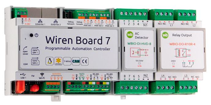

Модули с наименованием “WBIO-…” - это как раз модули ввода-вывода, которые стыкуются к контроллеру Wiren Board или преобразователю интерфейсов WB-MIO справа. Т.е. они без RS-485.
А модули с наименованием “WB-…” - это модули, у которых RS-485 (Modbus RTU).

Меня интересует в каких блоках WB уже стоят с завода боковые разъёмы. А то WBIO-DO-R10R-4 подключается к Wiren Board 7 слева, блоки WBIO-DO-R1G-16 и WBIO-D1-WD14 справа. А в описаниях инфы нет. Пролетела инфа, что можно различить по наличии модбас: если есть клеммник для модбаса - цепляется по шине, если клеммника модбаса нет - «боковик"… Это для сборки в шкаф.
Совершенно неверно, “слева” не подключается ничего.
Можно проще: Все что перечислено Модули ввода-вывода для контроллеров - Wiren Board и имеет название WBIO-* подключается через WBIO
Все остальные модули - RS485
