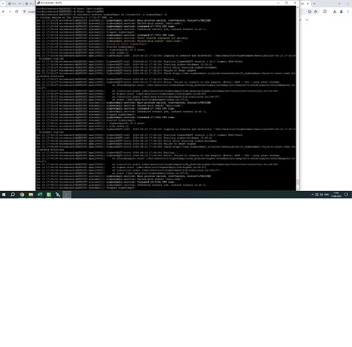

Добрый день! Помогите решить проблему. Ровно раз в 2 месяца отваливается zigbee антенна.
Прошивал ее, результата не дало.
Сейчас даже восстановить не получается.
info 2024-06-13 17:21:23: Logging to console and directory: ‘/mnt/data/root/zigbee2mqtt/data/log/2024-06-13.17-21-23’ filename: log.txt
info 2024-06-13 17:21:23: Starting Zigbee2MQTT version 1.35.3 (commit #fe0742a6)
info 2024-06-13 17:21:23: Starting zigbee-herdsman (0.33.8)
error 2024-06-13 17:21:46: Error while starting zigbee-herdsman
error 2024-06-13 17:21:46: Failed to start zigbee
error 2024-06-13 17:21:46: Check Zigbee2MQTT fails to start | Zigbee2MQTT for possible solutions
error 2024-06-13 17:21:46: Exiting…
error 2024-06-13 17:21:46: Error: Failed to connect to the adapter (Error: SRSP - SYS - ping after 6000ms)
at ZStackAdapter.start (/mnt/data/root/zigbee2mqtt/node_modules/zigbee-herdsman/src/adapter/z-stack/adapter/zStackAdapter.ts:103:27)
at Controller.start (/mnt/data/root/zigbee2mqtt/node_modules/zigbee-herdsman/src/controller/controller.ts:132:29)
at Zigbee.start (/mnt/data/root/zigbee2mqtt/lib/zigbee.ts:60:27)
at Controller.start (/mnt/data/root/zigbee2mqtt/lib/controller.ts:109:27)
at start (/mnt/data/root/zigbee2mqtt/index.js:107:5)

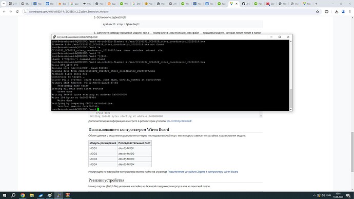

Ну и каким способом он перешивался?

Прошивался как по инструкции на скрине, после 2го отказа

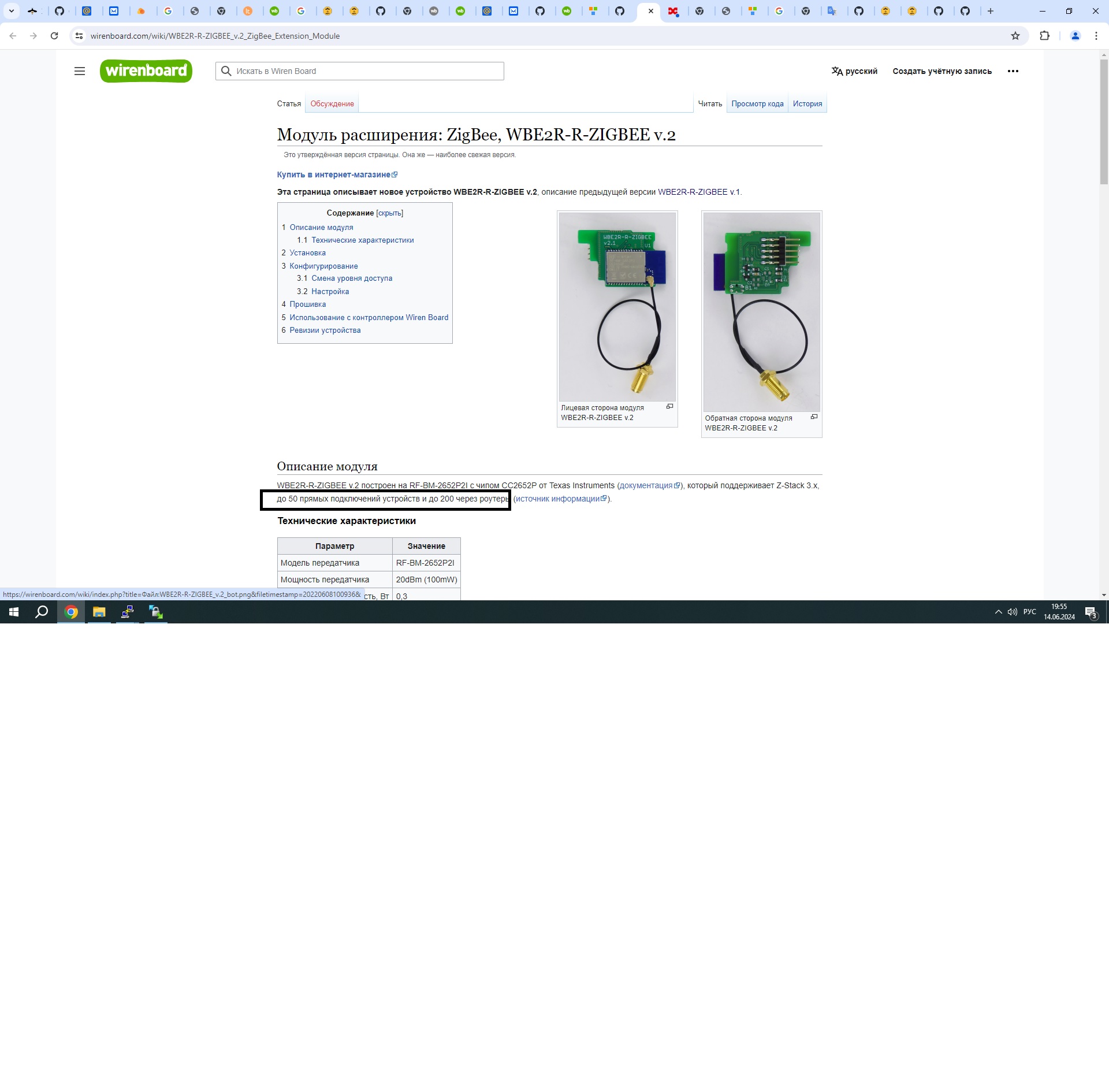

Подключено 74 устройства из них 60 ретрансляторы
Вот сейчас сделал ту же процедуру с перепрошивкой, что и 2 месяца назад и заработал…

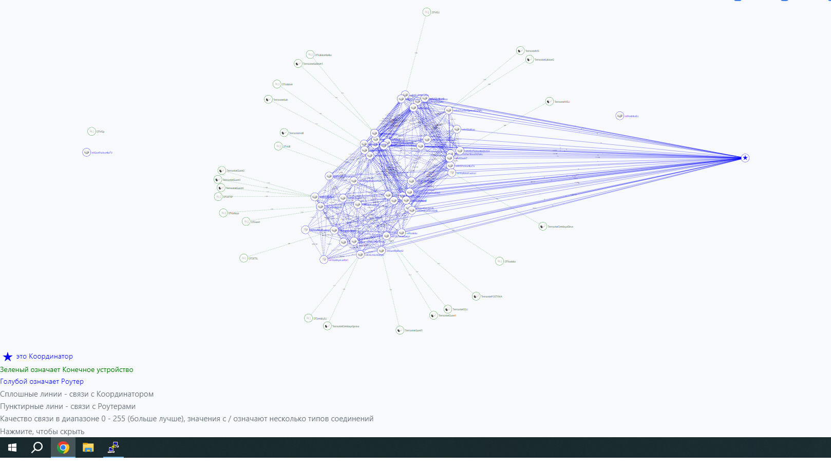

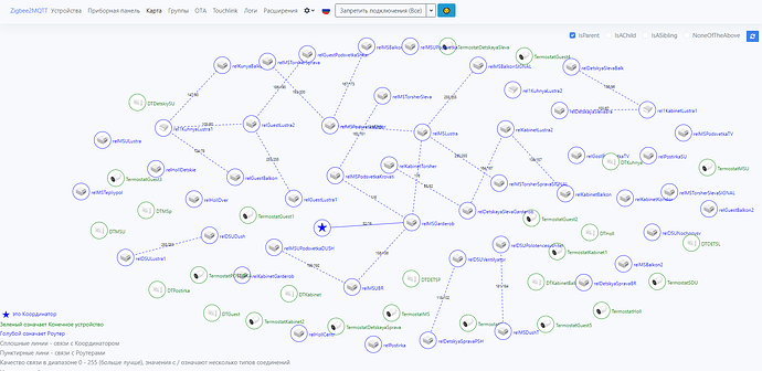

А какое количество через ретрансляторы?
Ну и - обновите z2m до версии 1.37.
Как посмотреть сколько устройств через ретрансляторы? в карте устройств нифига не понятно.

Ну, вообще довольно приличная сеть, не уверен что с таким количеством тестировался.

Если на карте выбрать “родительский”, то получается вот так.
