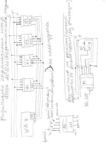

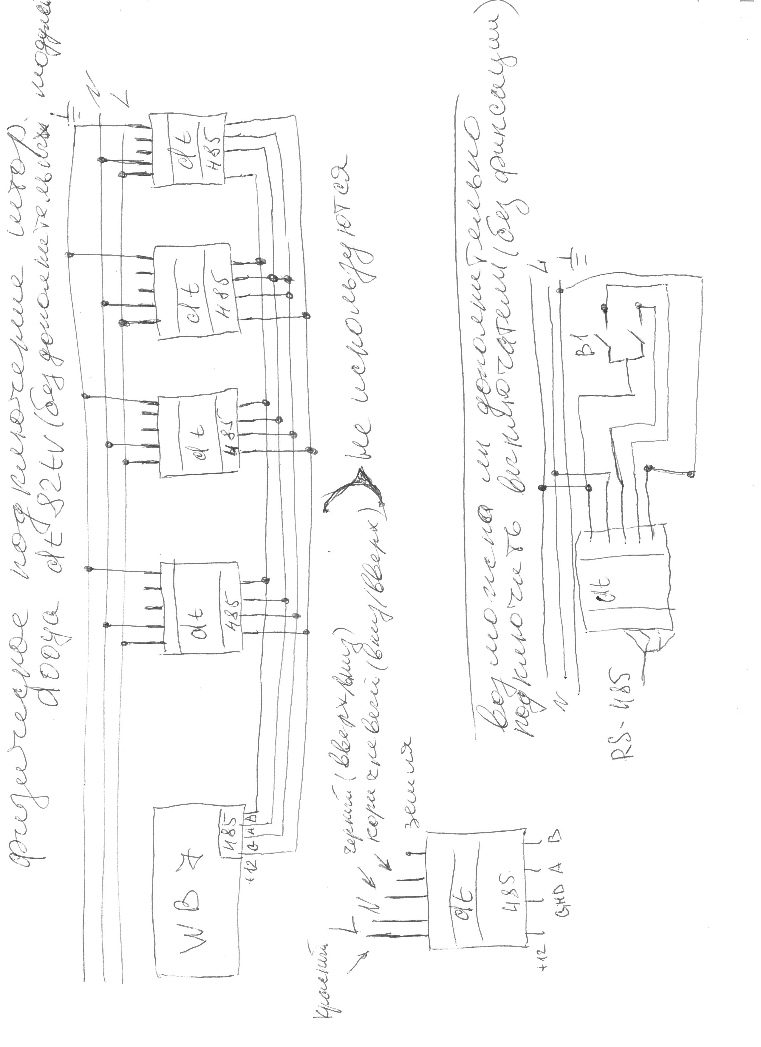

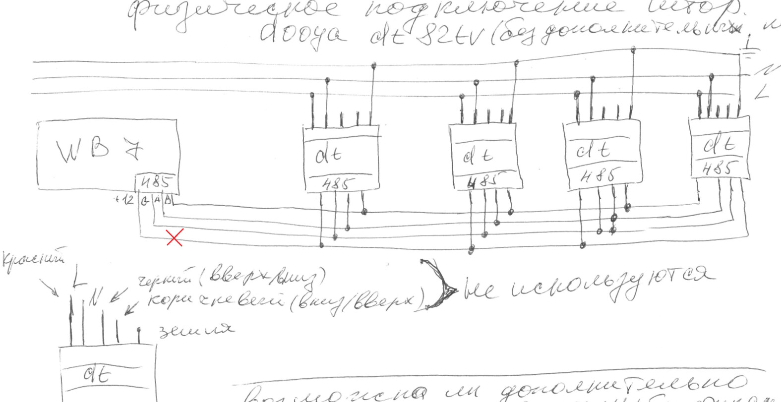

Доброго времени суток подскажите верна ли схема подключения? Возможно ли подключение дополнительно выключателей без фиксации для независимой работы приводов?

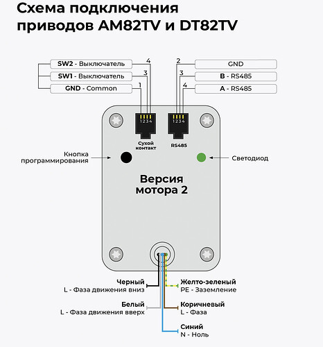

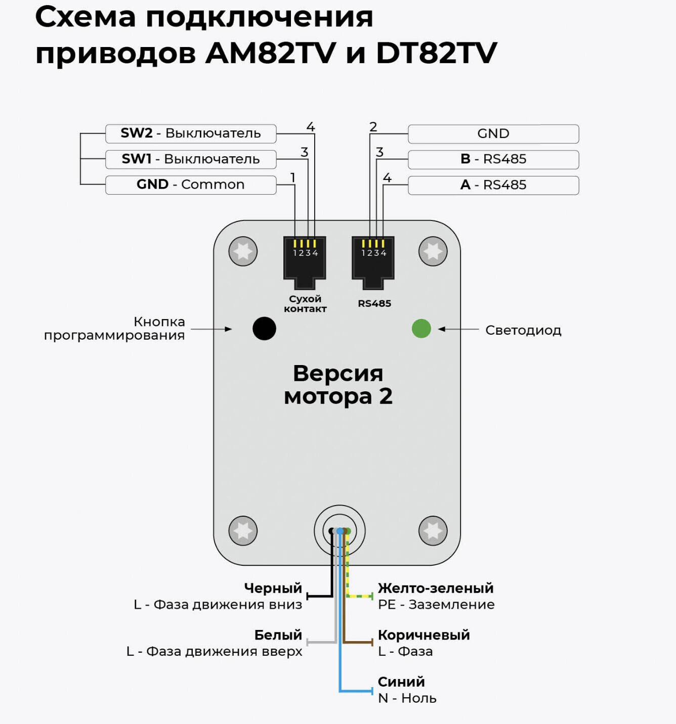

Для подключения выключателей у данного привода есть специальный разъем который позволяет работать независимо от RS-485.
Если по вашей схеме указана управление вверх\вниз фазным проводником то можно
Т.е. в моей схеме можно не использовать L (черный и белый)? А на выключатели (стоящие отдельно) использовать GND - общий SW1 - Вниз SW2 - Вверх?
Кроме выключателей остальное в схеме верно?
Можно использовать любой из удобных по монтажу вариантов для выключателей.
Для Modbus используйте только GND, A, B.
