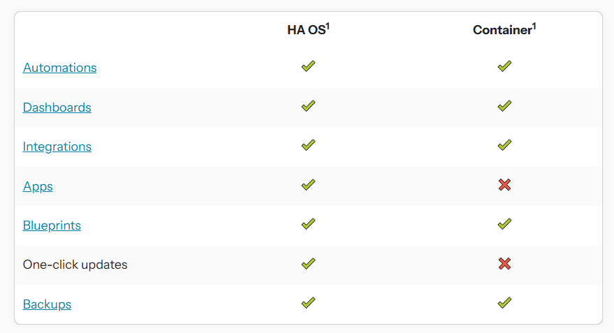

Информация с Installation - Home Assistant говорит о том что дополнения (Apps) не подходят для установки в HA в докере.
Т.е. вам нужно использовать полноценно установленную HA OS.
Получается без стороннего сервера с установленным НА не обойтись…
