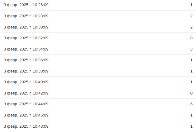

Я имел в виду регистр с кодом ошибки (Error Code", адрес 206).

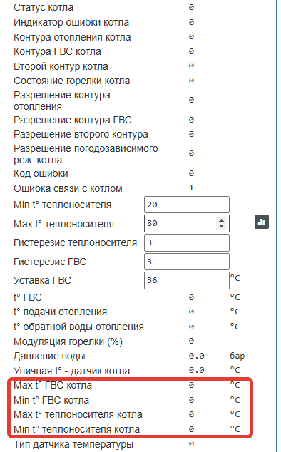

Список значений за последние полчаса.
Посмотрите эти значения за месяц например.

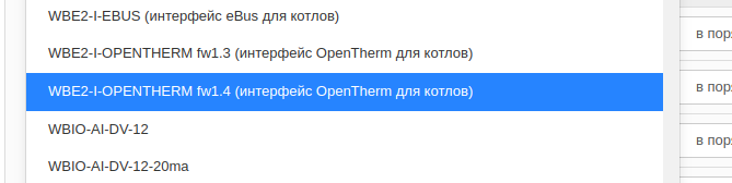

Похоже, у меня другой шаблон. t min-max гвс и теплоносителя нету, только уставки.

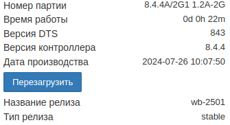

В названии шаблона написано “fw1.4”. Есть обновление? Контроллер обновлен до последнего релиза 2501.
В любом случае модуль opentherm у меня всего 3й день. Котел не намного дольше.

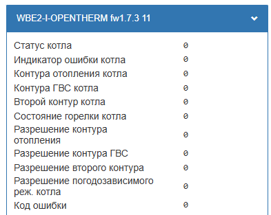

Обновить WB будет новый шаблон. Версия нового шаблона от WB 1.7.3.
Дальше некуда обновлять :slight_smile:
Новый шаблон можно где-то отдельно скачать? В нем будут расшифровки ошибок?
Перепрошил контроллер, шаблон появился(так себе решение, конечно). Коды ошибок в регистре так и появляются и пропадают.
Min-max гвс котла нету, т.к. котел одноконтурный.
Min-max теплоносителя стоит заводской 20-80 и не менялся.

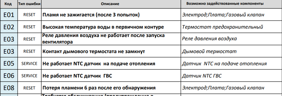

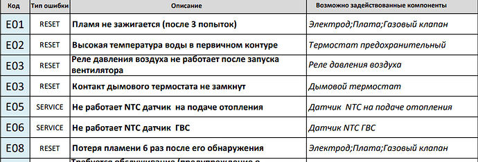

Может, всё-таки подскажите где взять расшифровку кодов? Попадаются почти все числа от 1 до 14.
Расшифровка кодов в шаблоне
