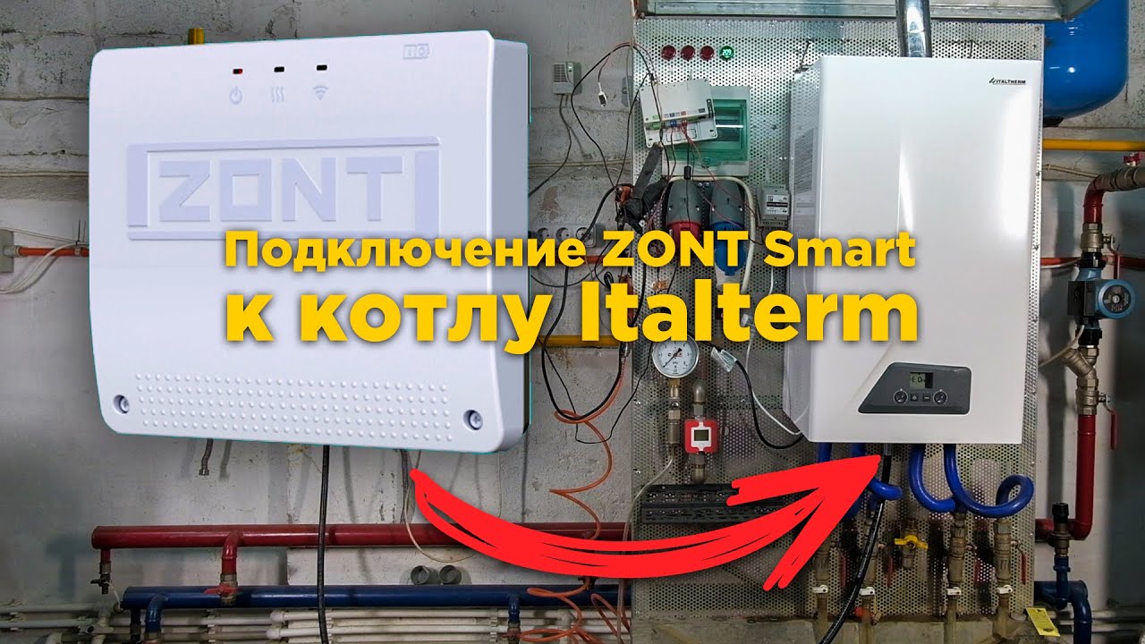

Коттеджный поселок, котлы Italtherm City Class FR 25.
Данный котел работает с ZONT на другом объекте. В планах оборудовать дом в строящемся поселке умным домом на WB, соответственно подключать котел к модулю WBE2-I-OPENTHERM.
