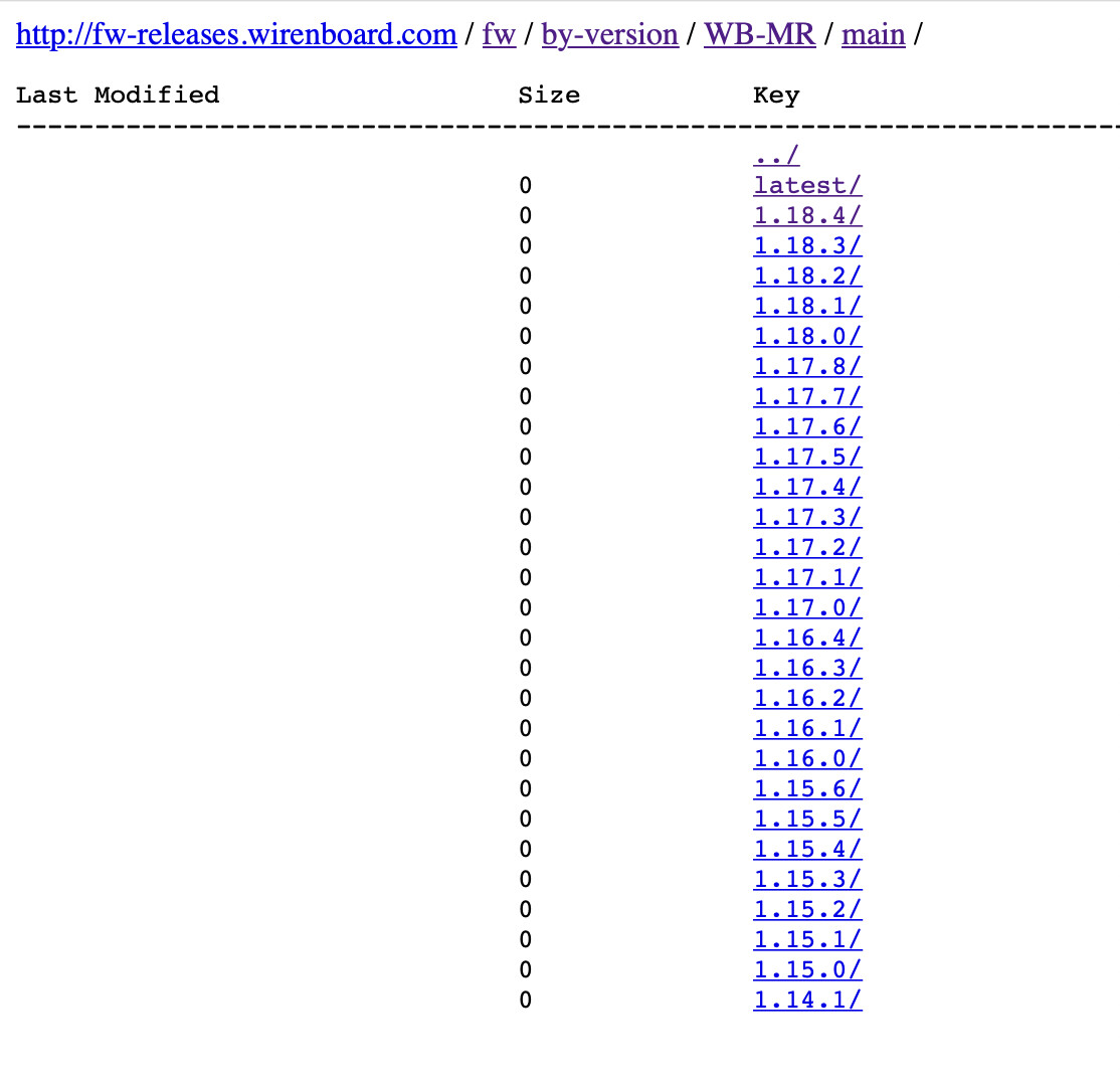

Посмотрев инструкции по обновлению и каталоги с прошивками, я так и не понял как организована ветка релизов.
Понятно, что мне наверное проще взять fw из каталога latest, но поясните пожалуйста этот момент.

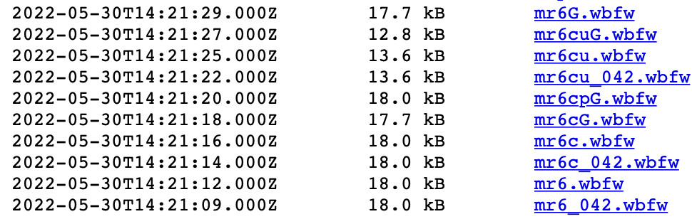

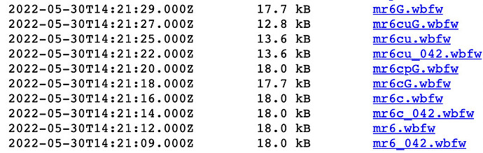

Подскажите пожалуйста, а как понять, какая прошивка для моего устройства? А то тут очень много не коррелирующих названий прошивок и устройств после mr6c*. Не нашёл в документации описания различий между этими файлами и какой-то легенды по названиями
Большое спасибо.
Прошу прощения) прочитал про регистры, где хранится сигнатура (со 109, 12 штук. в ASCII формате)
mr6cG мой вариант! Спасибо!
