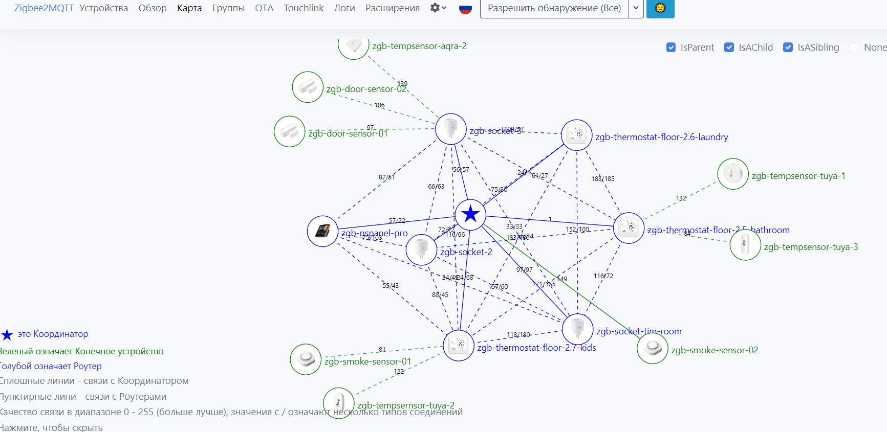

Не уверен, что есть экономическая целесообразность - проще поставьте zigbee розетки (цена 500-1500р за шт vs 5000-19000 за msw-zb), а msw3 оставьте как есть - кмк, слишком дорого для точки zigbee mesh. Их даже не обязательно использовать по назначению, у меня некоторые просто воткнуты в неприметные розетки, а-ля “за диваном”),
++ дешевле
++ можно поставть где нужно (ради покрытия), а не куда выведен rs-485
++ если будет что-то глючить, выкините одну розетку поставите другую
– “неакккуратненько как-то”
схема моей сети
